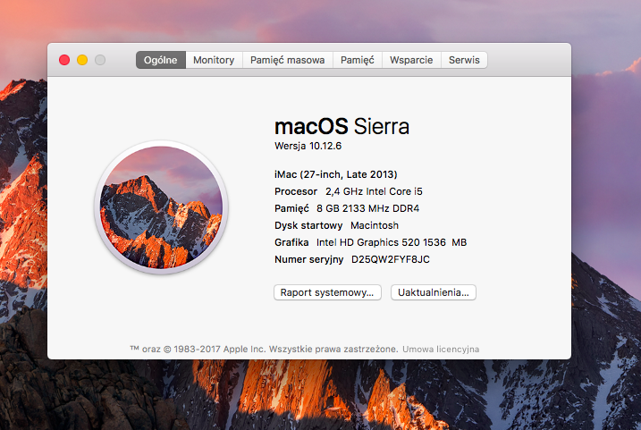

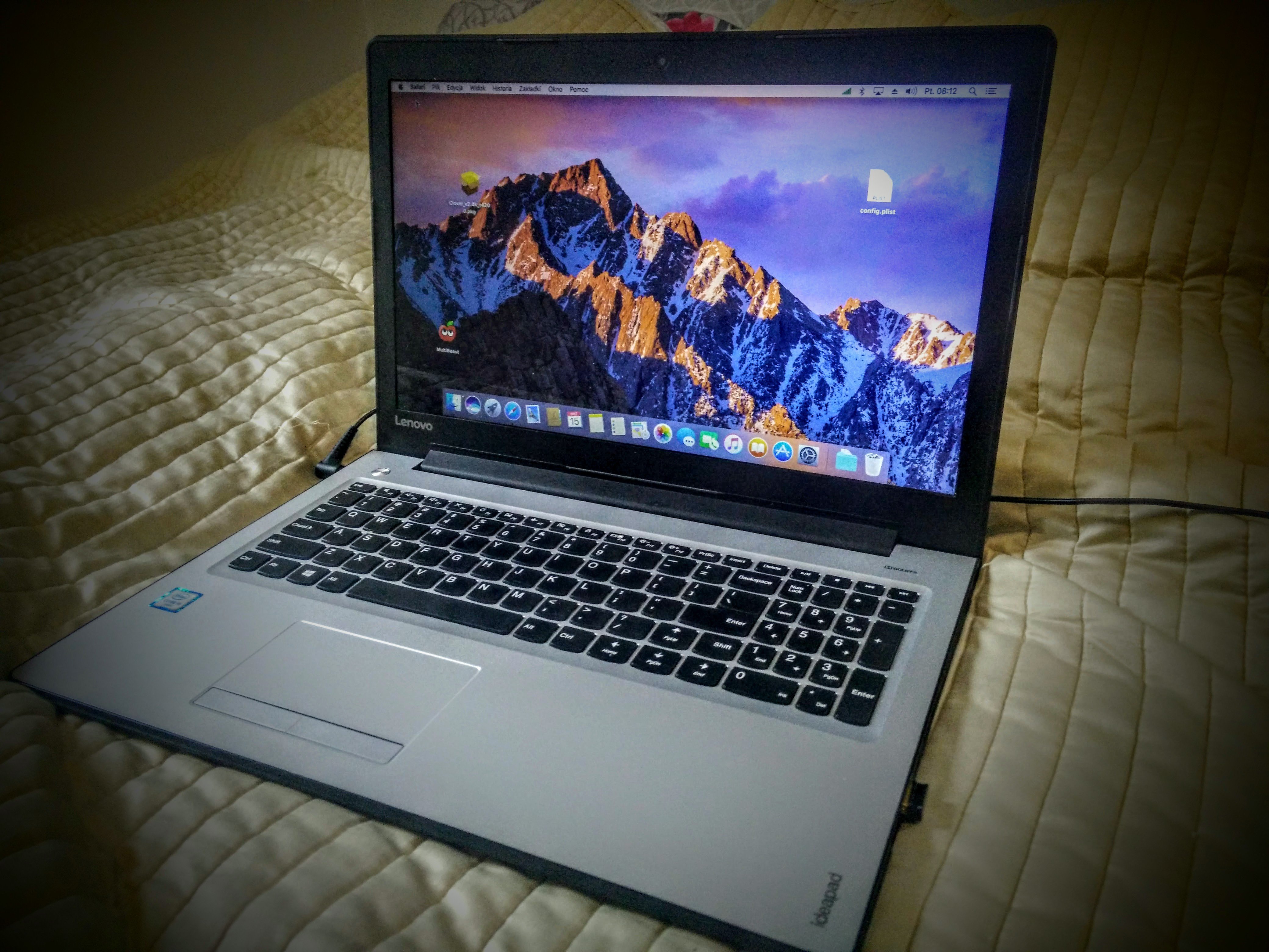

Wczoraj miałem pierwszą okazję w życiu aby zainstalować MacOs na laptopie Lenovo. Nie była to relatywnie prosta rzecz, ale owoc jednodniowej pracy to prawie w pełni działający hackintosh (nie działa tylko czytnik kart i tradycyjnie WiFi).

Robimy restart i powinno wszystko działać i śmigać :) Powodzenia.
Reasumując
Lenovo Ideapad 310-15ISK to dobry materiał na Hackintosha, głównie dlatego że w wersji macOS Sierra 10.12.6, jest już pełne wsparcie dla serii procesorów Skylake. Znaczy to nie mniej, nie więcej to, że procesor oraz karta graficzna Intel HD 520, są wspierane natywnie (łącznie z akceleracją sprzętową). Nie szukałem jeszcze karty wifi która mogłaby służyć jako zamiennik preinstalowanego Atheros-a. W Lenovo te karty są niestety troche mniejsze i nie jest to zwykła karta mini PCI. Jak znajdę jakiś model to dam znać.
