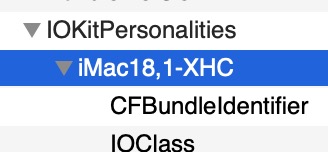

Tak to wygląda w raporcie systemowym (nic nie jest podłączone):
Tak wygląda po podłączeniu pendrive'a USB3.0 Sandisk 32GB, ale kiedy podłączę stary pendrive'a USB2 4GB, system go nie wykryje i nic nie zostanie pokazane w raporcie systemowym.

Wywal z całą pewnością USBPorts.kext, ten jest na iMac18,1
Ten USBPorts.kext musisz zrobić nowy. Przy pomocy Hackintool.

Bardzo dziękuje za szybką odpowiedź, wywaliłem GenericUSBXHCI.kext, oraz USBPorts.kext, wgrałem Twój config.plist
Pobrałem Hackintoola, w sekcji USB wybrałem Inject, i kolejno Export, wygenerowało mi nowy USBPorts.kext, wgrałem go w Others w EFI, i po restarcie komputera zewnętrzna myszka zadziałała ! :D.
