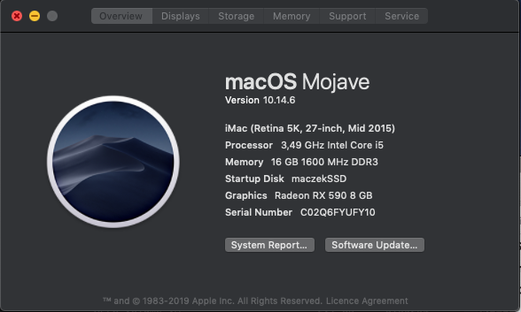

Już mówię
tak jak na screende
cpu i5-4690k, 16gb rams
ssd 860 samsung, mobo Z97 ASRock Anniversary
gpu rx 590 8gb cos jeszcze? moze zasilacz vero l2 500?

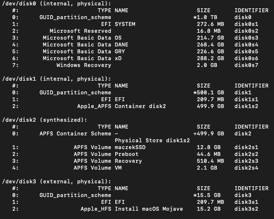

Trzymaj dyski i partycje z polecenia diskutil
te pierwsze to z windowsa bo mam aktualnie dwa dyski jeden windows co byl przed mackiem i hackintosh na ssd
- diskutil
- diskutil.png (59.67 KiB) Przejrzano 7347 razy
- Posty: 3843

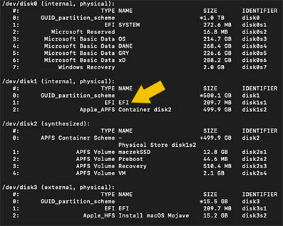

Disk1 to ta SSD.
Z niej masz syntetyzowany disk2 z macOS, maczekSSD itd. Ale na tym dysku1 masz jeszcze partycję EFI wcześniej:
Więc wszystko jest OK w GUID.
Tą partycję musisz zamontować powiedzmy Clover Configuratorem, jednocześnie montujesz partycję EFI z USB.
I kopiujesz plik EFI z EFI od USB na EFI od SSD. W BIOS nastawić jako dysk startowy tą SSD 500GB i powinno działać już bez USB.
Tak to wygląda standardowo. Może być jednak jakiś błąd inny.
