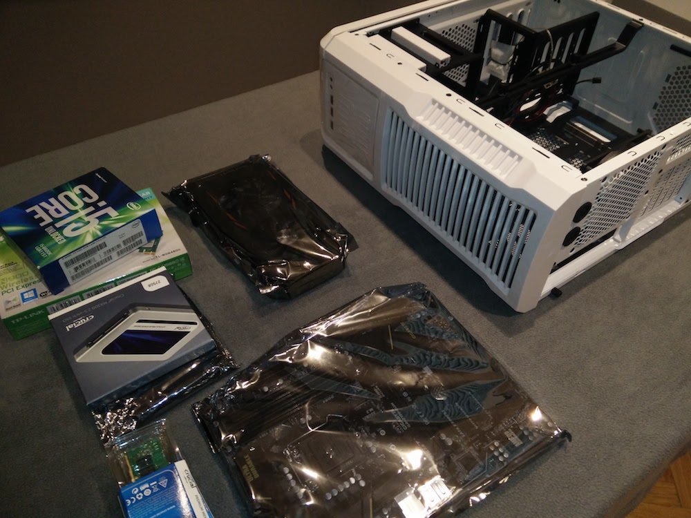

oczywiście klawiatura, mysz, bluetooth pod USB, zasilacz do komputera i wiatrak do procesora. Tak mniej więcej całość wyglądała "w częściach":
Hackintosh

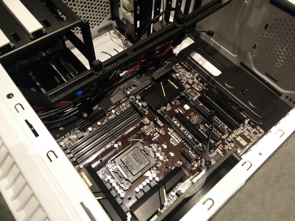

Środek obudowy również całkiem sensownie zaplanowany, z opcją przełożenia kabli za płytę główną:
Hackintosh Inside

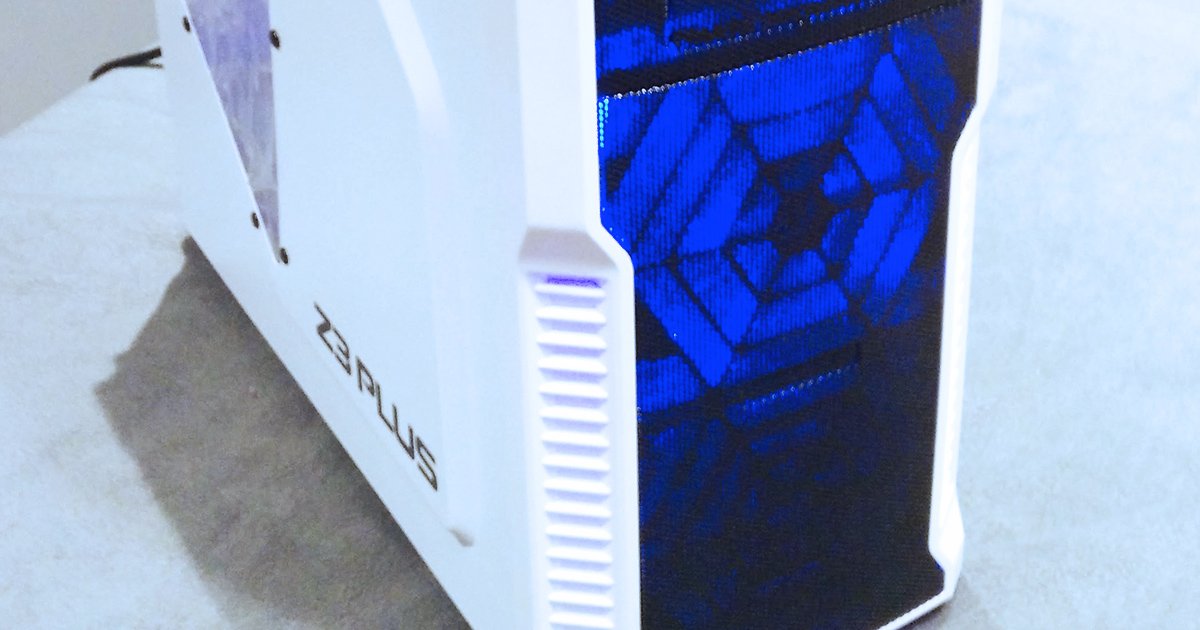

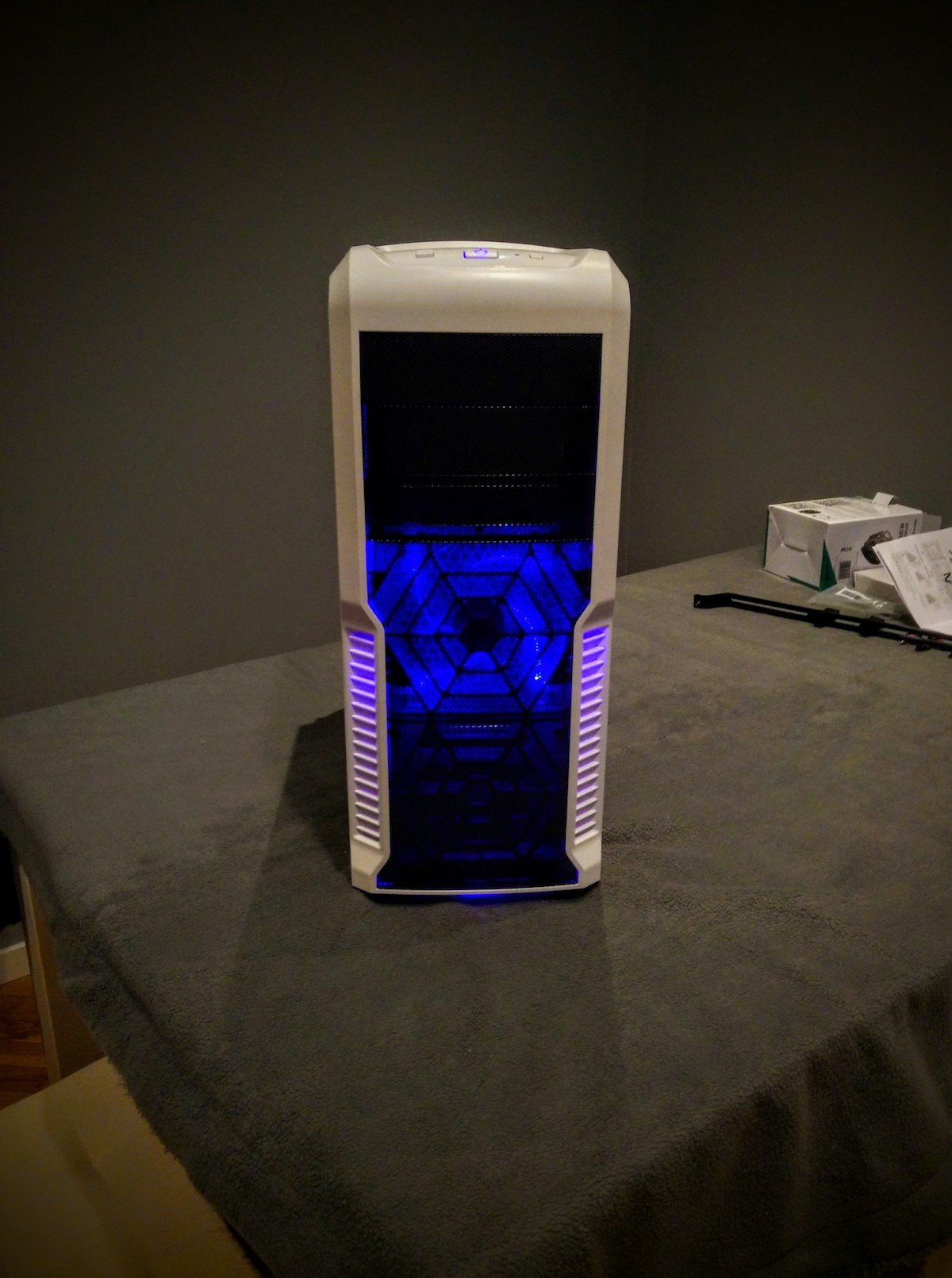

Po złożeniu prezentuje się bardzo efektownie:
Hackintosh Zalman

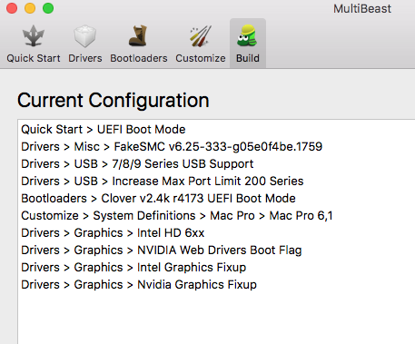

  2. Pobieramy MultiBeast: https://www.tonymacx86.com/resources/multibeast-sierra-9-2-1.340/
  3. Tam zaznaczamy tylko:
Multibeast

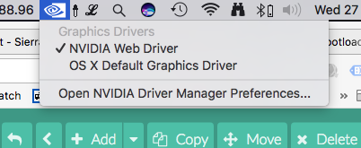

  2. Teraz najważniejsza część aby uaktywnić naszą kartę graficzną. W zasobniku systemowym wybieramy:
NVIDIA Web Drivers
  1. Nie restartujemy komputera.

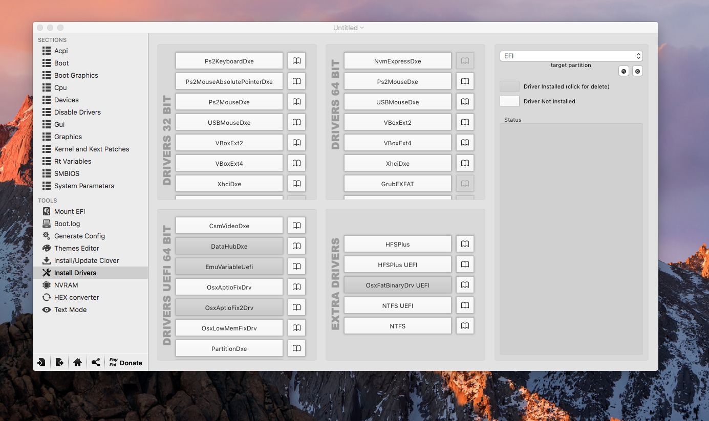

  2. Uruchamiamy program Clover Configurator. Do pobrania tutaj: https://www.tonymacx86.com/resources/clover-configurator.335/
  3. Przechodzimy do zakładki Mount EFI i montujemy naszą partycję EFI znajdującą się na dysku.
  4. Otwieramy plik EFI/CLOVER/config.plist
  5. Przechodzimy do zakładki Install Drivers i wybieramy EmuVariableUefi:
EmuVariableUefi
