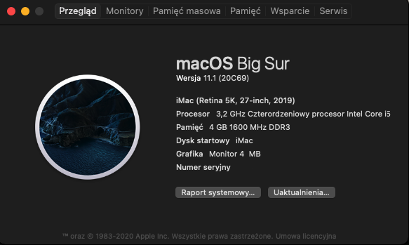

Witam, czy ktoś zna sposób by zainstalować sterowniki NVIDIA GeForce GTX 750 Ti na Big Sur ? - znalazłem kilka sposobów w internecie, ale nic nie działa.

Takowych nie ma. Jedynie karty ze starym chipem Kepler działają z macOS Big Sur, i to natywnie.

A Catalina ? gdyby się okazało że są , zainstalowałbym raz jeszcze system i nie aktualizował do Big

Nie, na High Sierra się to skończyło. Obecnie zalecam wymianę karty na amd rx 5x0.
