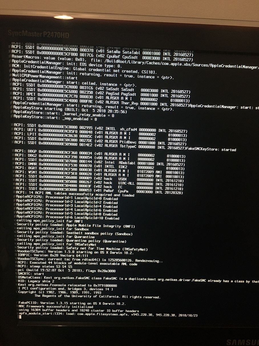

Mam problem z uruchomieniem hackintosha. Instalacja przeszła bez problemów lecz po ponownym uruchomieniu aby dokończyć instalację wyskakuje afps_module_start:1334. Próbowałem różnych konfiguracji z internetu ale nic nie pomaga lub jest gorzej.Niestety nie mogę załączyć folderu clover, ponieważ jest za duży. Załączam screen z błędu. Co robię źle?

Brakuje w ACPI/patched ta >> SSDT-EC? Czasami w DSDT Embedded Controller używa innej nazwy jak H_EC wtedy należy zastosować DSDT patch:
change H_EC to EC 485F4543 45435F5F
Może być też wina BIOS, może jest update. Ale to tylko spekulacje, nie opisałeś sprzętu.

Sprzęt to:
Msi b360m pro-vdh (update nigdy nie robiłem)
i5-9400f
gtx1060 6gb
Napisałem też na priv, nie spodziewałem się tak szybkiej odpowiedzi
i5-9400f
gtx1060 6gb

Dobrze. A ustawiałeś sobie BIOS?

Re: afps_module_start:1334
Miałem podobne ustawienia ale na tych też ten sam błąd

Tylko że to zupełnie inna płyta jest, twoja to nie jest ASRock Z370.
OK, czyli próbujesz zainstalować High Sierra?
Masz może adres ROM dla twojego PC, czyli adres MAC? Jak postawisz piwko to sklecę EFI na bazie Open Core. Naturalnie tylko wtedy gdy zadziała.
Z tym że w życiu nie miałem płyty MSI, więc takie łatwe to nie będzie. Albo podrzucę tą EFI od ASRock Z370.
