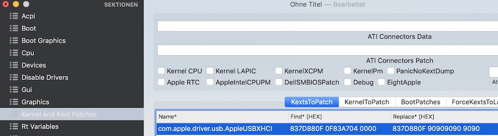

Udało się poprzez zmianę daty na wcześniejszą ale niestety z problemu na problem. Jestem obecnie na etapie wyboru języka i języka wprowadzania klawiatury, ale niestety nie działa żadne USB A pech chciał że mam obie rzeczy bezprzewodowe kto poradzi co zrobić

Należy wprowadzić taki oto KextToPatch jak w niebieskim polu:
Oraz użyć kexta USBInjectAll.kext.
No i lepiej nie używać spiraconych kopii systemu.
