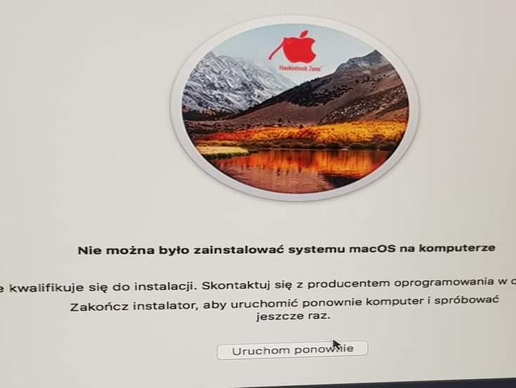

Re: i7 Strix Asus z170
Witam coś tam udało mi się odpalić. Ale niestety pisze że nie można zainstalować systemu bo nie kwalifikuje się do instalacji
Udało się poprzez zmianę daty na wcześniejszą ale niestety z problemu na problem. Jestem obecnie na etapie wyboru języka i języka wprowadzania klawiatury, ale niestety nie działa żadne USB A pech chciał że mam obie rzeczy bezprzewodowe kto poradzi co zrobić

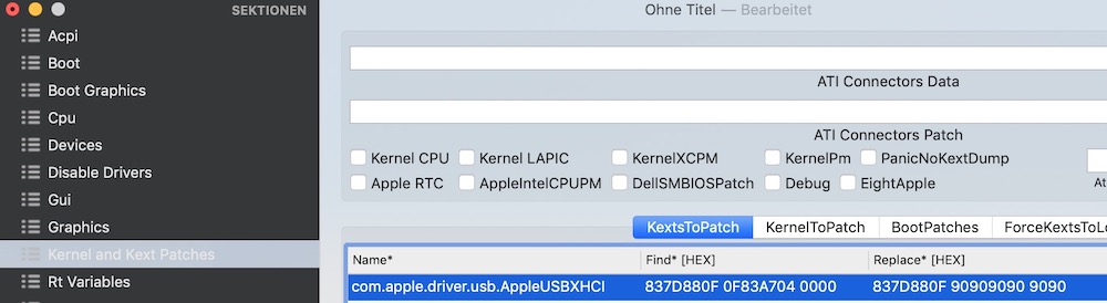

- Posty: 3845
Należy wprowadzić taki oto KextToPatch jak w niebieskim polu:
Oraz użyć kexta USBInjectAll.kext.
No i lepiej nie używać spiraconych kopii systemu.
