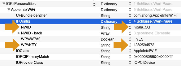

Dane swojej sieci Wi-Fi należy na sztywno wpisać w info.plist i dopiero, ręcznie załadować kexta - nie wrzucać do L/E.
Działa tylko pod Cataliną.
Testowałem na Intel AC-7260, działa bez problemów. Jako, że karta nie obsłuży Handoff, wróciła do szuflady.
Ano faktycznie w tym miejscu należy wprowadzić dane w info.plist, znajdującej się w tej paczce AppleIntelWiFi.kext:
NWID=SSID
WPAKey= Hasło
