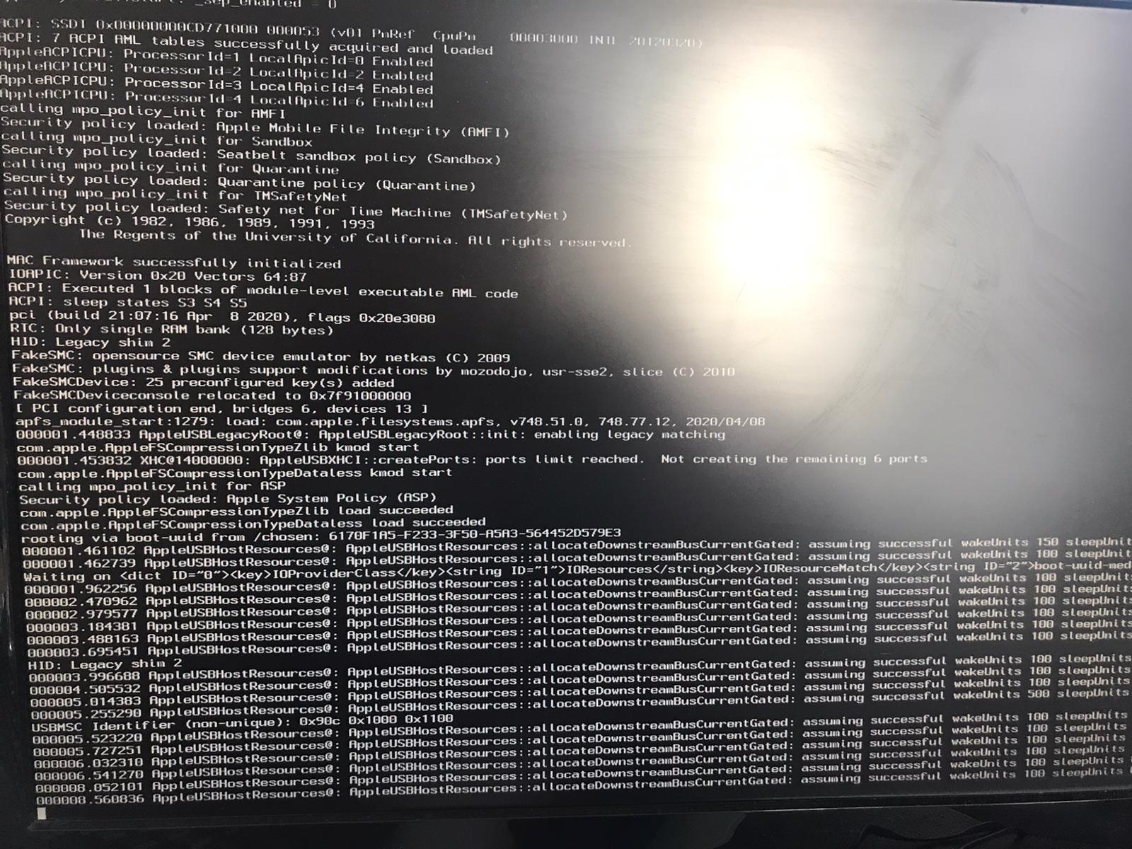

Jestem o krok dalej... ale utknąłem na:
WhatsApp Image 2020-04-30 at 16.23.07.jpeg (359.99 KiB) Przejrzano 5050 razy
Masz akurat coś wetknięte do PC, co używa USB3, jak USB3 stick?
Brakuje pewnie patch dla limitu portów USB dla 10.13.6.
jacq
Posty: 5
Rejestracja: 29 kwie 2020, 19:24
Re: Custom PC - config.plist - prośba o pomoc
Post autor: jacq »
Owszem tylko mysz i klawiature wpiete w USB3 i pendrive z ktorego bootuje instalator pod USB2.0
Użyj patch dla limitu 15 portów USB dla 10.13.6. Albo przełóż Sticka w inne gniazdo. Ale USB2.
