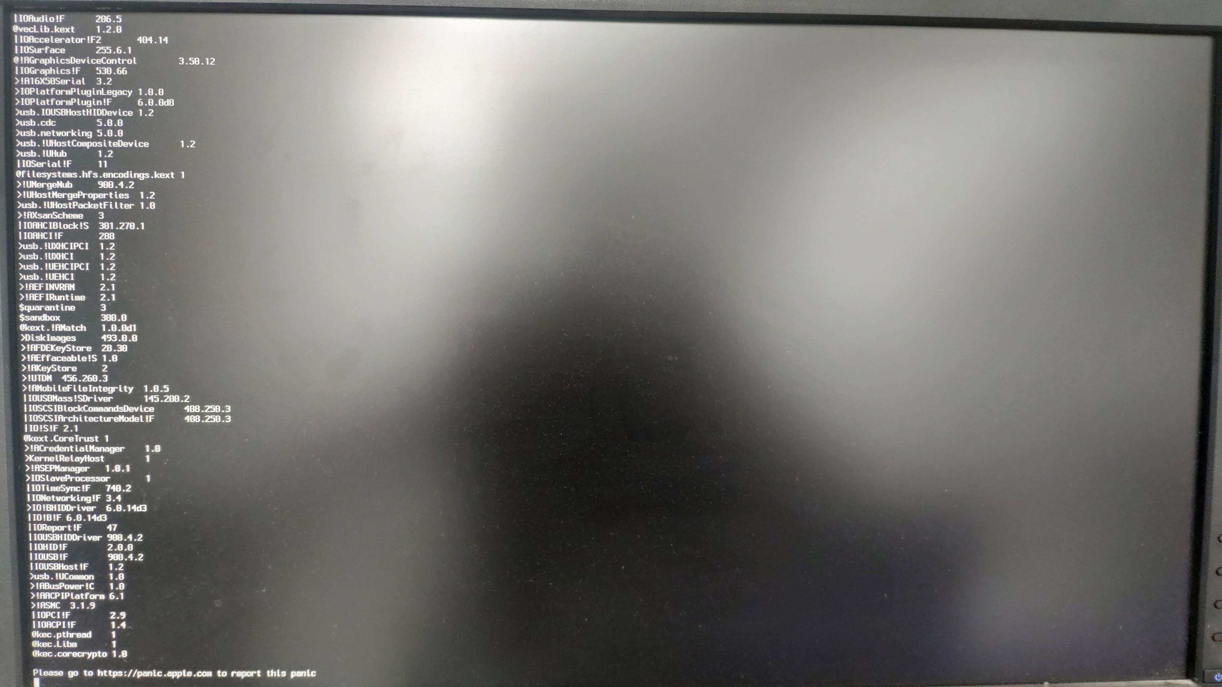

Cześć,
mam taki problem: Przygodę z Hackintoshem jakies 5 lat temu zacząłem od El Capitana, które po dlugim czasie uprade do Sierry i wczoraj w końcu do Mojave. Po pierwszym bootcie wybralem install, wszystko cacy. Drugi boot. W cloverze 2 dodatkowe wpisy Boot FileVault oraz Boot macOS install Prebooter from preboot (po wybraniu przekreslony znak) oraz normalny boot i recovery. Wybieramy boot ze swojej partycji, system mieli i nastepuje reset. Gdy wybieram opcje verbose i zeby nie rebootowal sie na panice i widze tyle co na zdjeciu Odlaczylem wszystkie urzadzenia na USB i dodatkowe monitory. Grafika to GTX 970. Boot zablokowanymi Kext nic nie daje. Recovery dziala.
Jakies pomysly?

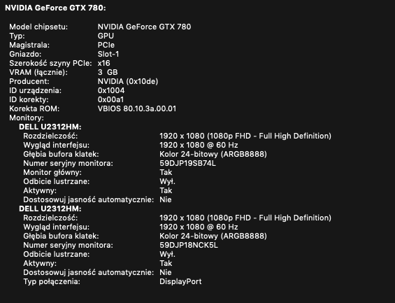

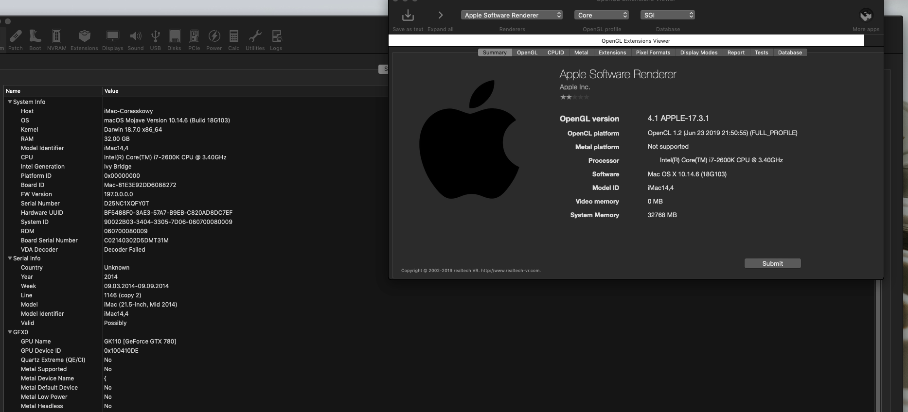

Re: reset po update z sierra
Zmieniłem na iMac 14,2 nadal nic
kartę Intela mam wyłączoną w Biosie. Czy powinienem ją włączyć i zrobić patching framebufferu? Wcześniejszy SMBIOS dział na El Capitanie i Sierze.

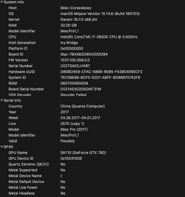

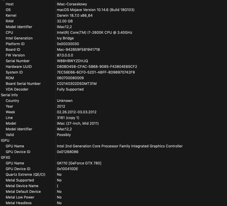

Zmieniłem SMBIOS na iMac 12,2 bo taki odpowiada mojemu CPU i7-2600k jednak nie wiem dlaczego system pokazuje Ivy - gdzie to zmienić maualnie?
W raporcie systemowym nie widzi mi iGPU,bo tak ma być jako, że jest skonfigurowana jako headless wg. poradnika WEG/tonyma.
Mimo wszystko nadal nie ma metal support ani w hackintool ani w raporcie. Jakieś pomyśły?
- Posty: 3845
Zrób próbę, tak z ciekawości, wyłącz iGPU w BIOS, ustaw SMBIOS na iMac Pro (2017).
Do Boot argumentów dołóż: -no_compat_check. I usuń z config.plist informacje tyczące się iGPU.
