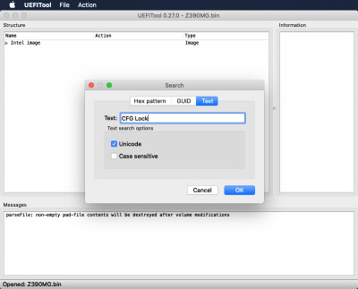

6. W UEFITool, przejdź do pliku na pasku menu i wybierz „Search ...”
7. W wyskakującym oknie kliknij kartę „ Text” i wpisz „CFG Lock” w polu „ Text”.

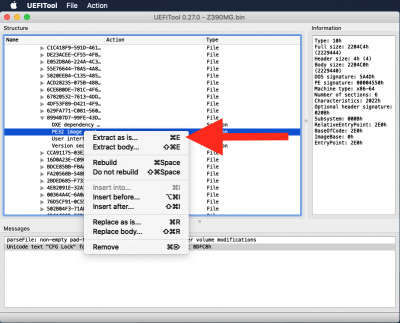

8. W sekcji „ Message” w dolnej połowie okna UEFITool kliknij dwukrotnie obraz PE32, w którym znalazł „CFG Lock”.
9. W sekcji „Structure” w lewym górnym rogu okna UEFITool kliknij prawym przyciskiem myszy sekcję „PE32 Image section” i wybierz „Extract As Is...” Nazwałem to „setup.bin”.

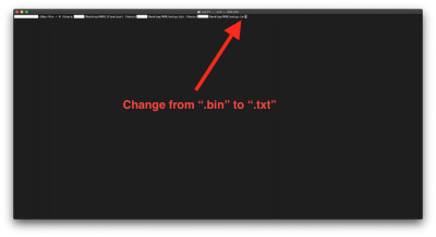

1. Kliknij prawym przyciskiem myszy ifextract, wybierz „Open” i potwierdź, aby otworzyć. Powinno się otworzyć okno terminala.
2. Otwórz nowe okno terminala.
3. Przeciągnij ifextract z folderu MSR do okna Terminal.
4. Przeciągnij plik „setup.bin” do tego samego okna terminala.
5. Przeciągnij ponownie plik „setup.bin” do tego samego okna terminala, ale tym razem zmień rozszerzenie pliku z „.bin” na „.txt” i naciśnij klawisz Enter.

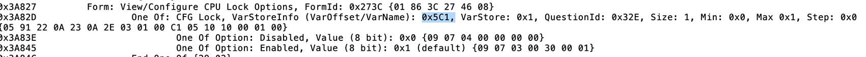

1. Otwórz plik „setup.txt” w TextEdit przykładowo.
2. Naciśnij Command + F, aby wyszukać „CFG”.
3. Teraz widzimy, że adres w tym przykładzie to 0x5C1 i że obecnie jest ustawiony na 0x1.
0x1 = włączone i 0x0 = wyłączone. Czyli mamy zablokowany register.
Dzięki tym informacjom możemy po prostu uruchomić komputer w EFI Shell i wprowadzić zmiany.

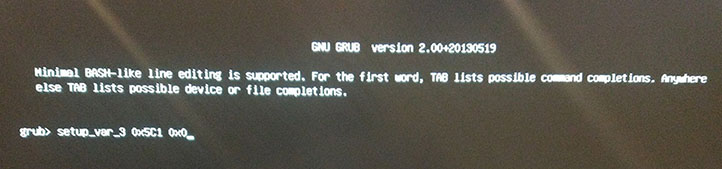

Formatujesz pamięć USB w FAT32 i umieścisz na niej folder EFI z pliku ZIP „EFI Shell” (poszukaj w sieci albo tu na pewien czas: https://ufile.io/258lf17u). Ten folder EFI zawiera tylko podfolder BOOT z odpowiednim plikiem bootx64.efi dla GRUB. Następnie uruchamiasz (za pomocą menu rozruchu BIOS, tj. Za pomocą F12) z tego pendriva i w ten sposób dostajesz się do GRUB. Teraz wprowadź:
setup_var_3 0x5C1 0x0
Otrzymasz:
To tyle. Teraz wpisujesz:
reboot

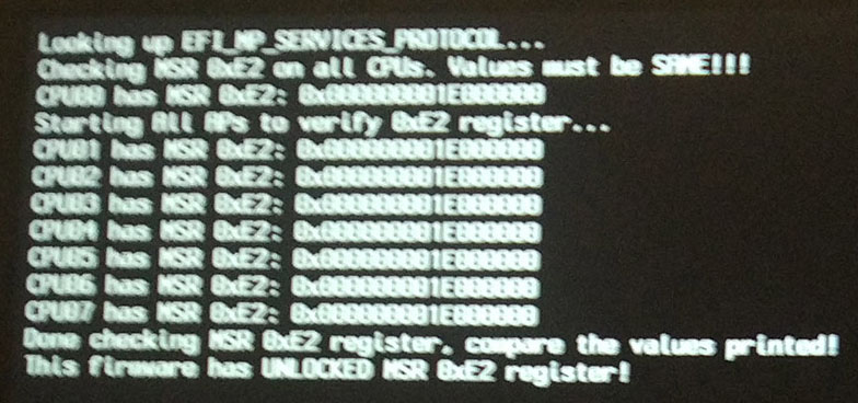

PS.: jest to weryfikacja angielskiego przewodnika. Zadziałało! 2 ostatnie screenshoty pochodzą z mojej próby
Uwaga, adres jest unikalny dla każdej płyty.
0x5C1 działa na Gigabyte Z390 M Gaming i GIGABYTE Z390 DESIGNARE, te 2 mam osobiście zweryfikowane. Do najnowszego BIOS.
W przypadku tych płyt nie trzeba bawić się w wyszukiwanie tego adresu a jedynie zrobić MSR 0xE2 Unlock.
Po zmianie/aktualizacji BIOSu należy Unlock przeprowadzić ponownie, ale to już jest pestka.
