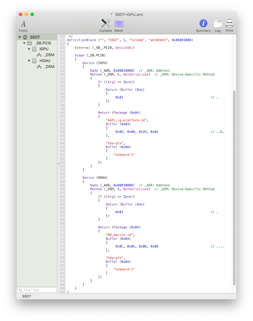

Tak jak dla poprzedniego pliku, obsługującego HDEF, rozpocząłem zabawę od załadowania pliku
do programu MaciASL w wersji 1.5.6, wersja 1.4 nie potrafi poprawnie wczytać kodu a wersja 1.31
nie koloruje składni. Treść pliku po dekompilacji wygląda następująco:
Zrzut ekranu 2019-11-15 o 21.54.51.png (68.15 KiB) Przejrzano 5355 razy
Ten plik istotnie różni się od poprzedniego w dwóch aspektach:
  • plika zawiera opis dwóch urządzeń: IGPU i HDAU;
  • Hackintool potrafi wygenerować poprawkę dla IGPU ale nie dla HDAU (ja przynajmniej nie umiem tego zrobić).
Jeżeli chodzi o konfigurację IGPU to poprawka zadziałała bez zarzutu ale moja ręczna poprawka dla HDAU nie
zadziałała i straciłem obsługę audio przez HDMI. Generalnie trzeba wykonać zmianę DSDT/B0D3->HDAU ale
żadna z metod, które próbowałem nie przyniosła rezultatu...

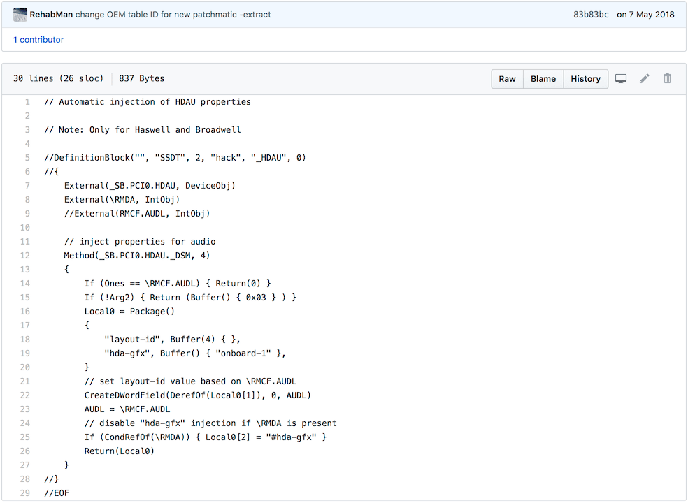

Dotarłem do repozytorium RehabMana Intel-NUC-DST-Patch, które zawiera źródła opisujące urządzenie HDAU:
Zrzut ekranu 2019-11-17 o 08.50.27.png (48.82 KiB) Przejrzano 5340 razy
Ten kod w porównaniu z tym co miałem w swoim NUCu jest nieznacznie inny, sprawdzę czy się kompiluje i czy
z tym kodem wystartuje mi audio na HDMI.

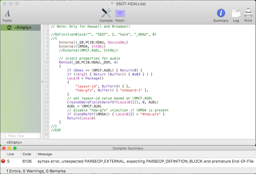

Re: Usuwanie DSDT-IGPU.aml dla NUC D54250WYK
Niestety pierwsze śliwki robaczywki...
Zrzut ekranu 2019-11-17 o 09.08.04.png (62.63 KiB) Przejrzano 5339 razy

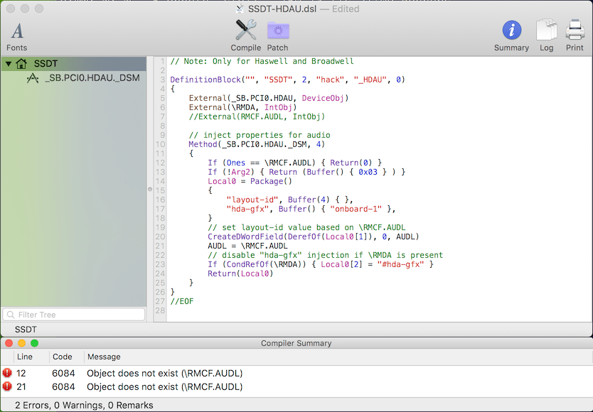

Muszę pobrać całe repo i skompilować to w całości, ponieważ są zależności zewnętrzne których
nie mogą prosto znaleźć przeglądając ręcznie plik po pliku:
Zrzut ekranu 2019-11-17 o 09.12.22.png (65.04 KiB) Przejrzano 5339 razy

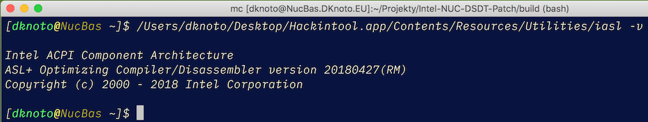

Przygotowałem sobie narzędzia do kompilacji. Okazało się, że mój Hackintool zawiera w sobie kompilator iasl RehabMan 2018-04-27:
Zrzut ekranu 2019-11-17 o 10.23.58.png (22.6 KiB) Przejrzano 5338 razy
skopiowałem ten plik w miejsce ogólnodostępne:
dknoto$ sudo cp /Users/dknoto/Desktop/Hackintool.app/Contents/Resources/Utilities/iasl /usr/bin/
a następnie sklonowałem repozytorium:
dknoto$ git clone https://github.com/RehabMan/Intel-NUC-DSDT-Patch.git
i skompilowałem źródła DSL do plików AML:

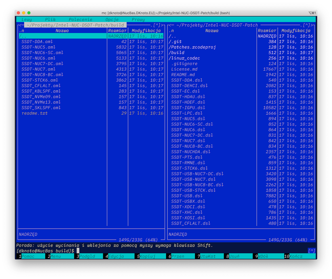

dknoto$ cd Intel-NUC-DSDT-Patch
dknoto$ make
Efekt końcowy widać w lewej kolumnie:
Zrzut ekranu 2019-11-17 o 10.19.09.png (78.82 KiB) Przejrzano 5338 razy
