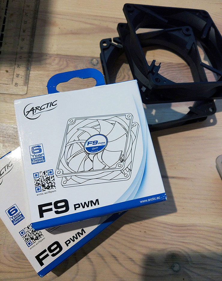

Wybrałem nieco tańsze wentylatory 92 mm, ponieważ dla celów przeróbki musiałem je odciąć od ramki. Kupno drogich by je zaraz, powiedzmy zniszczyć, było by nieco bolesne.
Są to wentylatory Arctic Cooling F9 PWM, 16 zł za sztukę. PWM ponieważ miały być podłączone pod kartę graficzną.
F9 PWM.jpg (152.21 KiB) Przejrzano 17130 razy

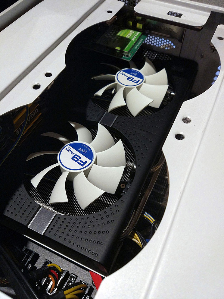

By zamontować nowe wentylatory trzeba ściągnąć czarną obudowę, 5 śrubek. Odcięte wentylatory zamontowałem na tej czarnej obudowie, są przymocowane drutem :lol: do mostka na którym siedziały oryginalne wentylatory.
Kable są wyprowadzone poza kartę graficzną i podłączone do płyty głównej, do pięcio-pinowych łączy. Niestety wtyczki PWM na karcie się nie zgadzały, Sapphire używa mniejszych.
na karcie.jpg (249.7 KiB) Przejrzano 17130 razy

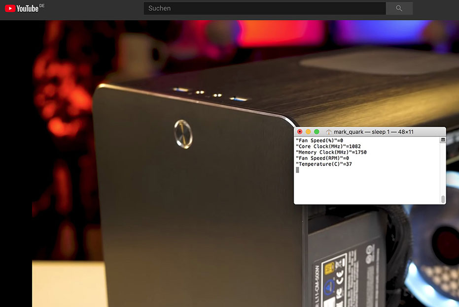

Rezultat jest bardzo zadawalający. Karta w macOS ma między 35-38 °C, po wielu godzinach pracy.
Wentylatory nie przyśpieszają i nie buczą w pewnych przedziałach obrotów.
Na YouTube gdzie wcześniej karta często przekraczała 50 °C teraz jest 36-38 °C.
W BIOS oba wentylatorki nastawione są na silent.

Załącznik temperatur youtubeplay.jpg nie jest już dostępny

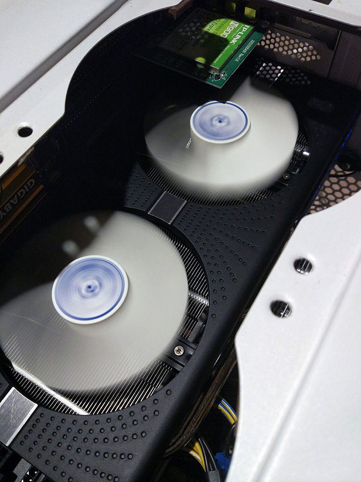

podczas ruchu.jpg (231.88 KiB) Przejrzano 17130 razy
