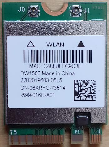

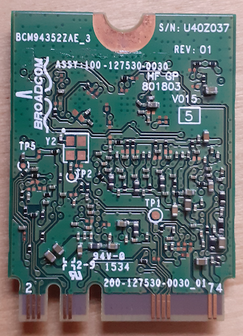

Cześć,
mam problem jak w temacie. Nie mogę za nic świecie odpalić, żadnej karty wi-fi na moim laptopie E7450. Wpierw próbowałem z natywną Intela wraz z kextami itlwm i AirportItlwm oraz programem HeliPort, ale karty nie udało się ni jak uruchomić... Zainwestowałem więc w DW1830 wg. tej listy z forum OSX Latitude. Niestety, również nie udało mi się jej odpalić (!) Pisałem o tym trochę tu, ale nie udało się znaleść odpowiedzi. Kupiłem więc kolejną kartę DW1560, kierując się tym razem tym tutorialem Jake'a Lo, w którym przygotował on EFI pod tą kartę, i pod ten model laptopa -- u niego działa, u mnie nie (!) Otwarłem tam temat (link tu), ale post chyba powoli umiera...
Może tu znajdzie się jakiś magik, który dałby rade mi z tym jakoś pomóc? Zdjęcie karty poniżej, EFI ww. linku z tutoriala. System Monterey (próbowałem też na innych bezskutecznie), OC 0.8.7.

Technicznie gniazdo tej karty jest OK?
DW1830 / 1560, obie powinny działać na DELL LATITUDE E5450. Również ta intel.
Dla DW1830 i 1560 potrzebne są AirportBrcmFixup.kext i AirportBrcmFixup w EFI/OC/Kexts. Te oczywiście wpisane do config.plist
Na ten laptop jest dobry materiał tu:
https://github.com/Retch/dell-e5450-ope ... 75-Dev.zip
Z tym że ta EFI jest na kartę wifi intela. OC 0.7.5 na Monterey jest OK.
Przed zamianą EFI należy nvram wyczyścić. No i własne SystemUUID, ROM itd w PlatformInfo wygenerować.

Re: Dell E7450 + DW1560 + Monterey + OC 0.8.7 = Problem
Hej,
dzięki za odpowiedź! W odniesieniu do niej mogę napisać, że próbowałem w zasadzie wszystkiego poza generowaniem UUID, ROM w PlatformInfo. To bowiem, jest dla mnie nieco skomplikowane. Myślisz jednak, że może mieć to jakikolwiek wpływ na działanie karty Wifi? A i czy przy okazji, znasz może jakiś przystępny tutorial w temacie? Ten na stronie dortiana, wydaje się co prawda przejrzysty, ale jednak dość zawiły...
Wracając jednak do głównego tematu -- znalazłem przyczynę. Otóż przestała mi działać DW1560 na paralelnie zainstalowanym na sprzęcie tym Windowsie 11. Wróciłem więc do standardowej karty Intela lecz i ta okazała się nie działać! Siadł więc najpewniej mostek na płycie głównej, jak poinformował mnie w rozmowie na ten temat pan z serwisu, sugerując mi przy tym przejście na kartę Wi-fi USB. Tak też zrobię. Z bezantenowych opcji myślę o Archer T3U + sterownik od Chrisa1111. Chyba, że macie polecić coś lepszego?
Pozdrawiam
