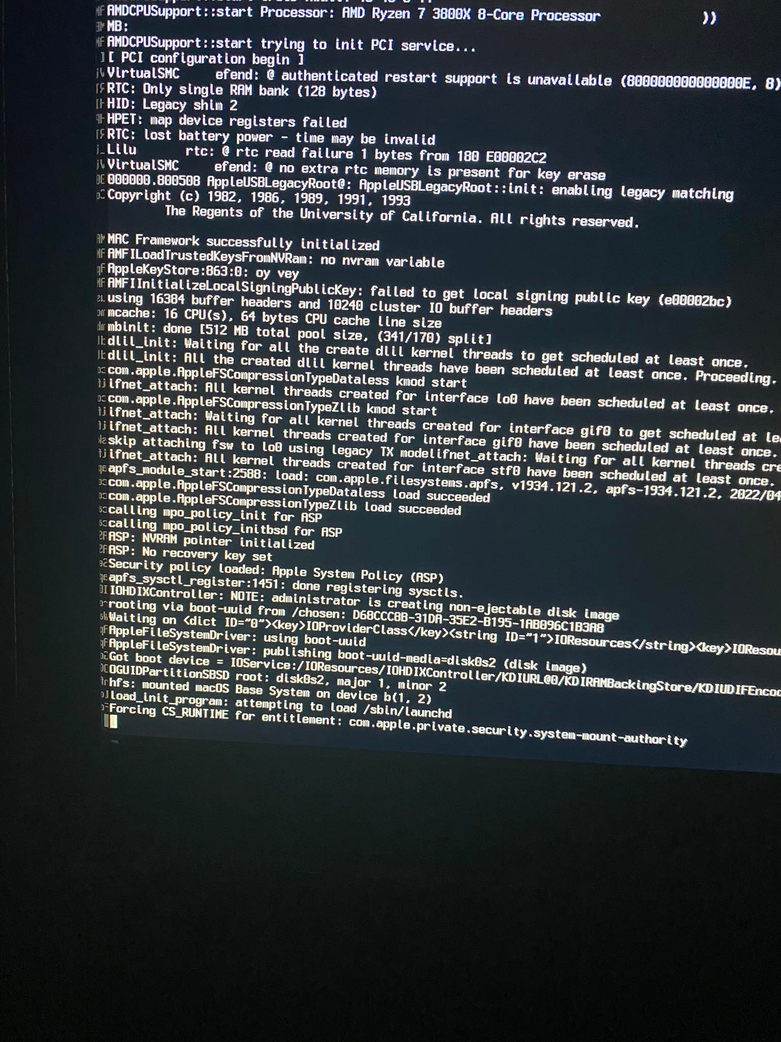

Płyta Asus Prime X570-P
Procek AMD Ryzen 7 3800X, 4400 MHz (44 x 100)
Grafa AMD Radeon RX 6600 XT
i stoi cały czas na forcing cs_runtime for entitlement com.apple.private.security.system-mount-authority

A jaką ty masz tam kartę WIFI?
Jakie masz dyski w czasie instalacji?

Wifi nie ma tylko Realtek RTL8168/8111
co do dysków:
WDS500G3X0C-00SJG0 x2
Samsung SSD 850 PRO 1TB
Samsung SSD 850 EVO 500GB
Re: problem z instalacją
Ach wydawało mi się że ma kartę WIFI Intela, to trzeba by było usunąć 3 kexty wstawione tam dla tej karty.
Przed instalacją dobrze by było odłączyć wszystkie dyski poza 1, tym dla macOS.

dobra SSDki wypiołem i widzi przy instalce tylko USB a nvme nie i stoi tutaj
hack 3.jpg (8.69 KiB) Przejrzano 15529 razy
Coś za mocno zredukowałeś tą fotkę, nic nie widać.
A co jest na tej NVME? Czy czasem nie Windows?

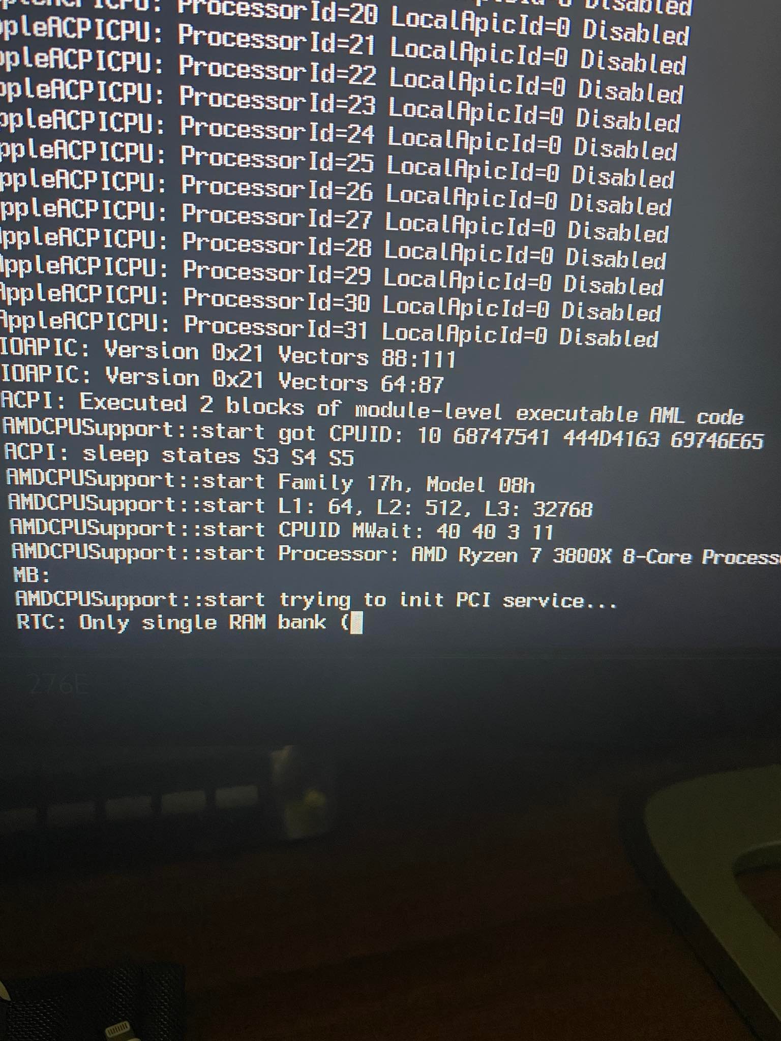

to teraz wyjalem pierwsze nvme z windowsem i zostal tylko czysty dysk i boot z usb......
hack 4.jpg (422.14 KiB) Przejrzano 15493 razy
A masz w BIOS CSM na disabled?
Jeśli to nie pomoże, to zmień SMBIOS na iMacPro1,1
Ale powinien to być ten błąd z CSM.
