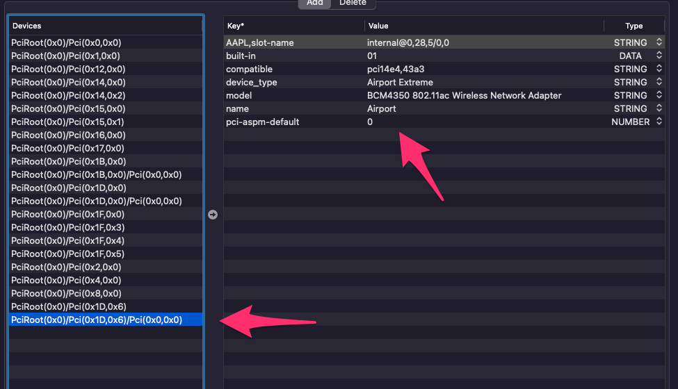

hehehe, jak to ustrojstwo zmusić, by miało adres?
Tak sobie jem kolację i kminie, że skoro to jest na pci karta to może tu powinno być powielone, tyko dane inne wpisane:
Dobrze kminie? Jednak, aż tak mocno się nie znam, więc właśnie potrzebuję z tym pomocy :)

Te dane jakie wykrywa Hackintool powinny być w config.plist bez zmian. Poza komentarzami.

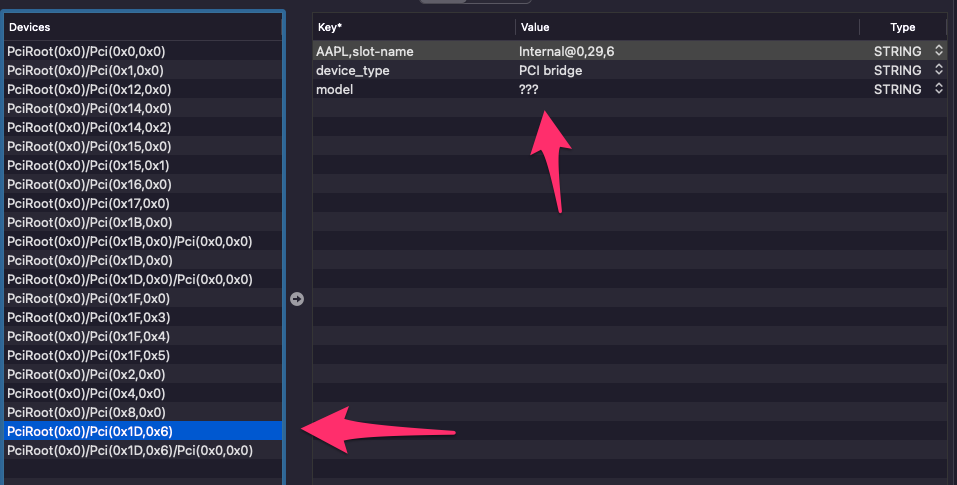

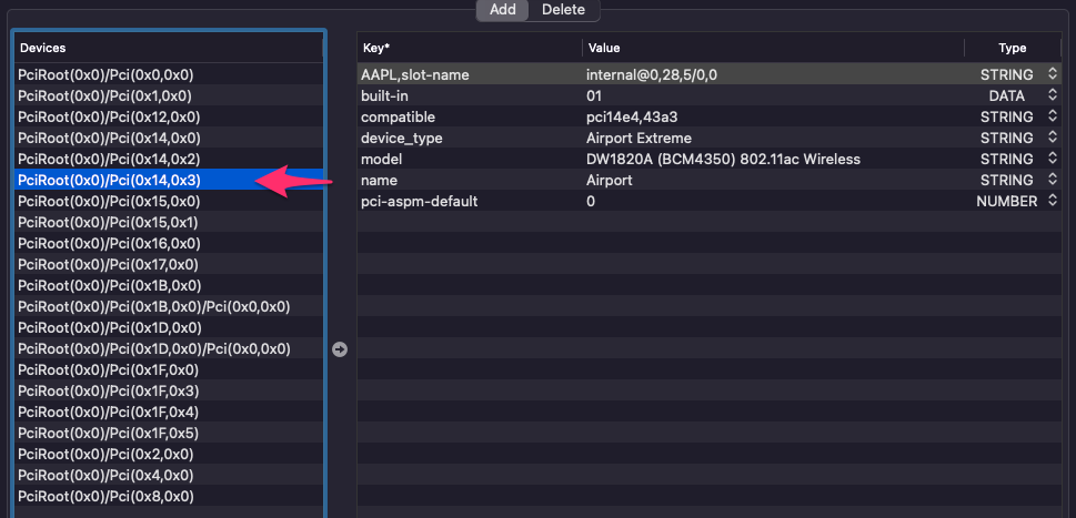

No dobra, dodałem jak powinno być z tą wifi, no i pojawiło mi się dodatkowe urządzenie, chyba nawet na tym samym adresie:
Tylko jakie dane tam wypełnić?
W karcie wifi mam tak:

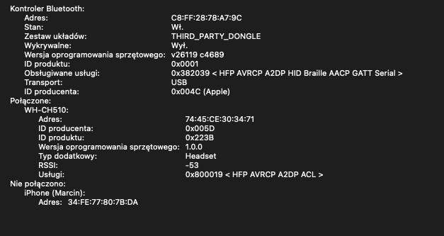

Temat bluetooth można zamknąć :)
Działa nawet AirDrop, choć w sumie tylko w jedną stronę i to mnie zastanawia. Czyli tak nie w pełni.

Co do bluetooth, teraz mam tak:
Zrzut ekranu 2022-08-28 o 22.14.30.png (47.53 KiB) Przejrzano 11337 razy
No i AirDrop działa tylko z iphona na Hacka, w drugą stronę ni cholery. Coś jeszcze trzeba by zrobić?
