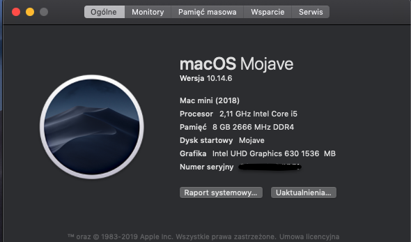

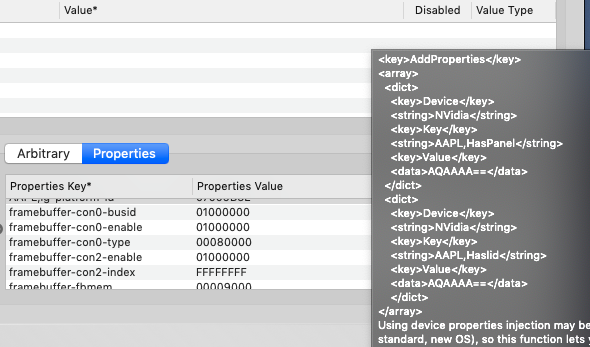

Panowie.... MAMY TOOOO!!!!!!! Kurła jego w morde kopana xD choc w sumie moze nie tak do konca bo tylko jeden DP dziala w systemie. teraz pytanie czy to jest con0 czy con2?? ktore mam skopiowac np jako con1 albo con3 zeby uzyskac drugi port??
Dobrze myslalem. system sie ladowal i logowal, ale nie przekazywal obrazu na zaden z DP, tylko do connectora VIDEO na plycie glownej (tam gdzie powinno byc podpiete HDMI 2.0b) i ten connector traktowal jako glowny. mialem nosa, jestem z siebie kurewsko dumny xD dzieki chlopaki za pomoc, jak juz sobie wszystko dokladnie poukladam, wrzuce cale EFI do pierwszego posta, albo lepiej moze jakis maly tutek??

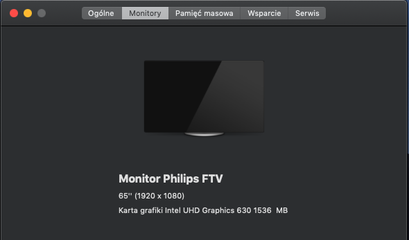

Aaa właśnie. Oba Display Porty działają. Jedyne co mi spędza trochę sen z powiek to brak pełnego layoutu do audio. Nie działa wyjście liniowe cyfrowe/analogowe. I USB typ c ale nie miałem i nie mam żadnego urządzenia które mógłbym podpiąć podczas mapowania i nie uwzględniłem go w patchu ssdt. Poza tym wszystko jak należy xD

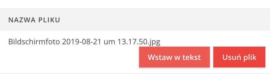

@Alpha01 no spoczko. Usiade do tego na weekendzie, bo dzis i jutro ide na nocke, a ja po nockach jestem nie do zycia i myslenia ;) ale mysle ze przez weekend ogarne sprawe. Powiedz mi tylko czy jest mozliwosc wstawiac zdjecia w srodku tekstu?? a jesli tak to jak?
Mati_Waldi
Ano jest, przerzucasz foto na okno, kursorem jedziesz nieco niżej i klikasz w "Wstaw w tekst":
