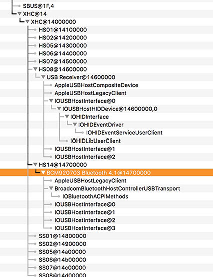

wrzucam plik z IOREG, wez zobacz jak tam ta grafika jest adresowana, i moze znajdziesz ten bluetooth, bo mnie juz kurwica chwyta taka ze zaraz yebne tym o ziemie

: 16 sie 2019, 18:19
Samą kartę znajdziesz szybko jak wstawisz RP tam gdzie lupa u góry.
Masz IONameMatched: pci14e4,43ba
A BT jest pod USB (XHC) USB (XHC@14) - Dell Wireless 1830 Bluetooth 4.1 LE

autor: MatiWaldi
No ale bluetooth jest widoczny to czemu nie dziala?

: 16 sie 2019, 18:37
A to masz zrobione?
1. Placed the following kexts in EFI/CLOVER/kexts/Other:
FakePCIID.kext
FakePCIID_Broadcom_WiFi.kext
AirportBrcmFixup.kext (Requires Lilu.kext)
2. Placed the following kexts in /Library/Extensions:
BrcmPatchRAM2.kext
BrcmNonPatchRAM2.kext
BrcmFirmwareRepo.kext
3. In Clover, add the following custom bootflag:
brcmfx-country=XX
Change XX to your country code (US, ES) or just add #a, ie: brcmfx-country=#a
This change, which uses the AirportBrcmFixup.kext, resolved the 5ghz issue.
Gdyby dalej nie działało, może trzeba Hackintoolem USB uregulować i te HS14 wywalić. Mimo że jest używane wewnętrznie. Generujesz sobie kexta albo SSD.
