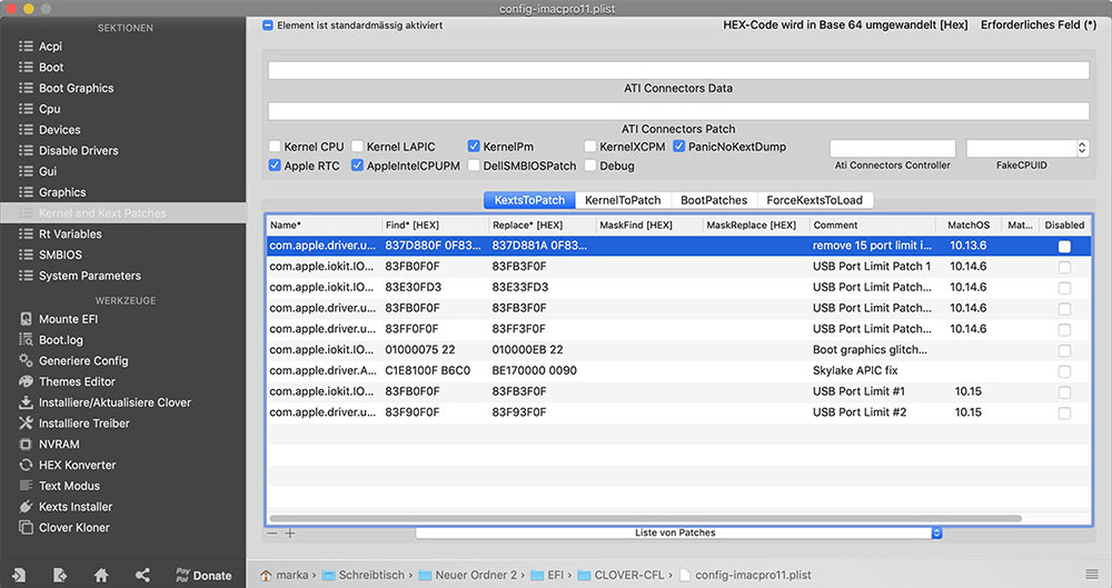

MacOS ma limit portów USB, by temu zapobiec używa się kernel patchy, innych dla każdej wersji systemu, oraz kextów jak USBInjectAll.kext. Bez tego system się w tym gubi i przydziela co popadnie, a po osiągnięciu limitu nie przydziela już nic. Więc niektóre gniazdka mogą mieć jedynie USB2.
Póżniej generuje się dedykowany USBPorts.kext, który reguluje porty USB.
