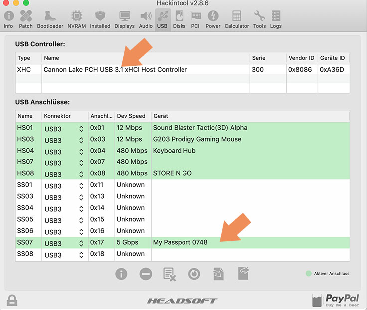

: 17 lis 2019, 11:14
Ja cię doskonale rozumiem, ale ty mnie już chyba nie.
MacOS ma limit porów i na tym gnieździe masz pewnie jeszcze USB2 ale 3 już nie.
Zainstaluj sobie Hackintool, włóż do tego gniazdka USB twój dysk USB i zobacz w programie co pokaże w zakładce USB
Musi być jak na screeshot. Jeśli Hackintool nie wykryje device, znaczy to złapał go limit.
Jak widać na moim przykładzie, gniazdo 7 ma HS07 i SS07. Znaczy to i USB2 i USB3 na nim działają.
