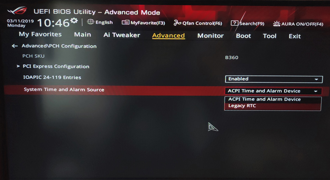

: 22 lip 2019, 23:54
Problem może tkwić w nastawieniu BIOS:
W nowszych wersjach bios została dodana opcja RTC.
Znajduje się w trybie UEFI Advance Mode\Advanced\PCH Configuration\System Time and Alarm Source.
Zmień opcję z „ACPI Time and Alarm Device” na „Legacy RTC”.
