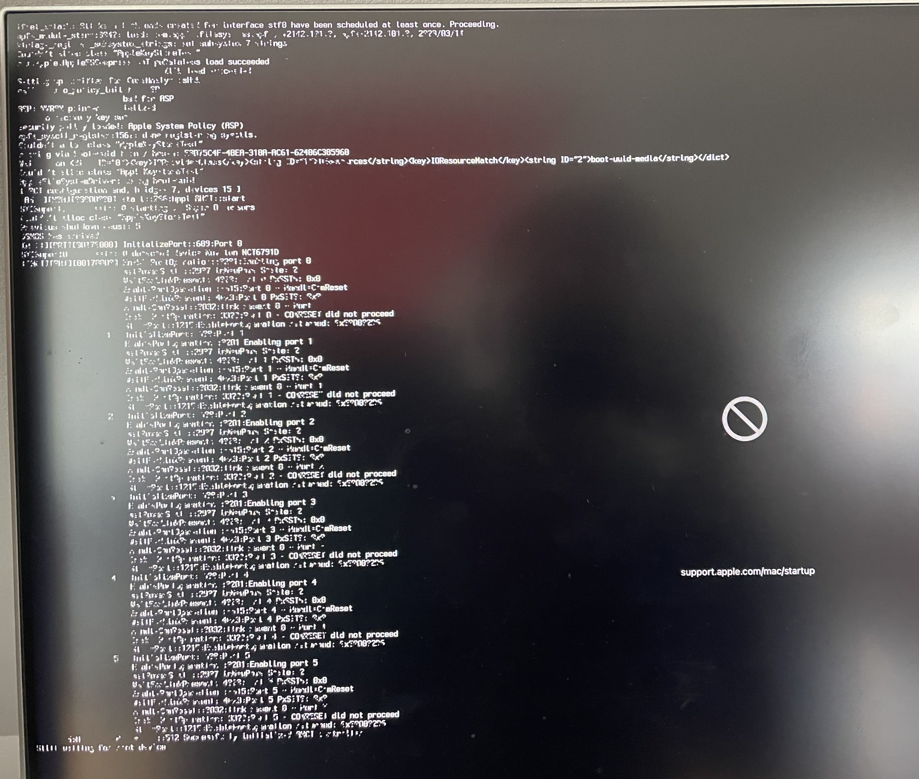

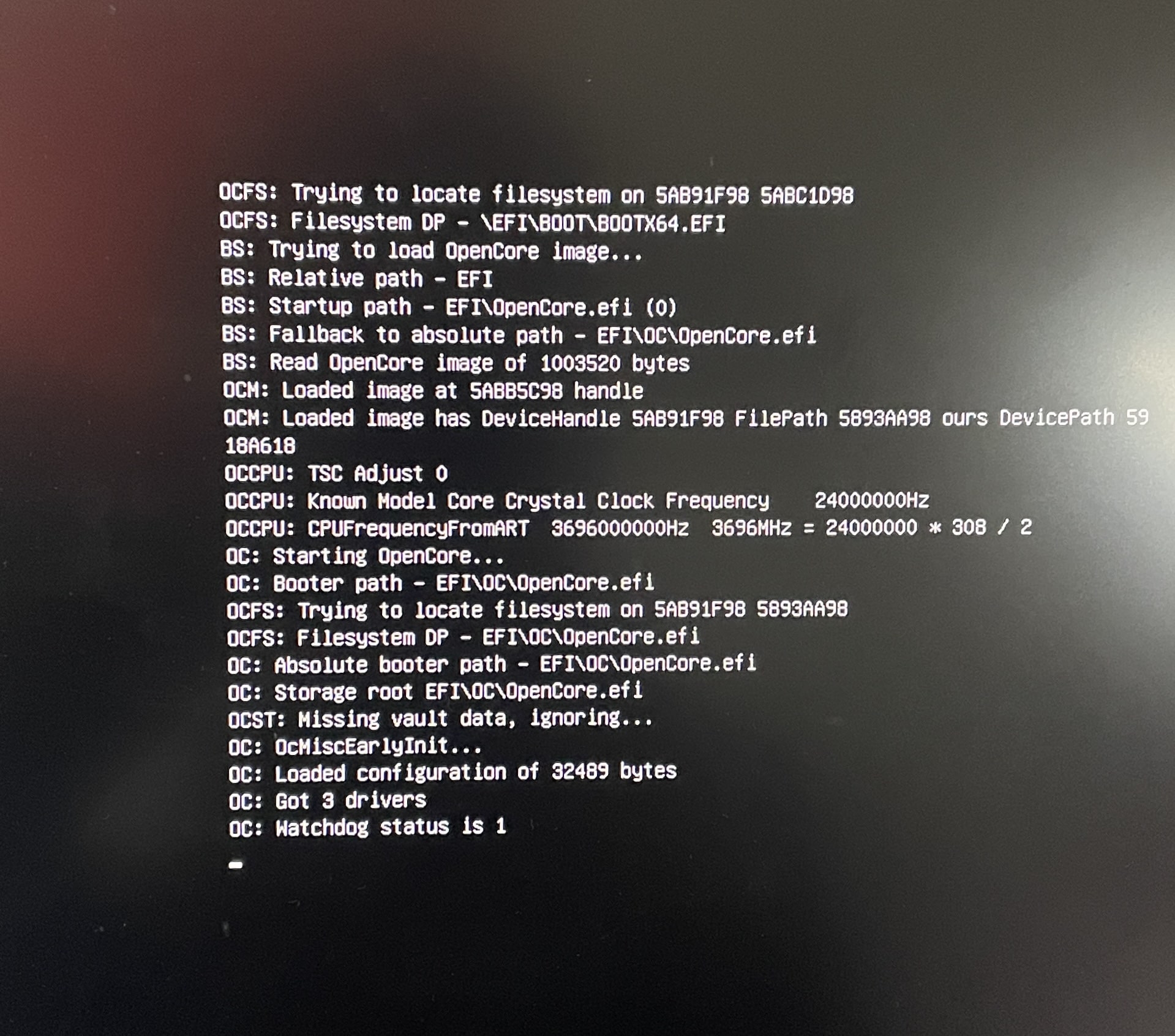

Poniżej kolejność jaki miałem verbose:
Tutaj zaraz po odpaleniu pendrive:
Następnie wyświetlało się menu OC i wybierałem zawsze opcję z "(external)".
Czy w menu powinno się wyświetlać opcja EFI do wyboru, bo nigdy nie miałem?

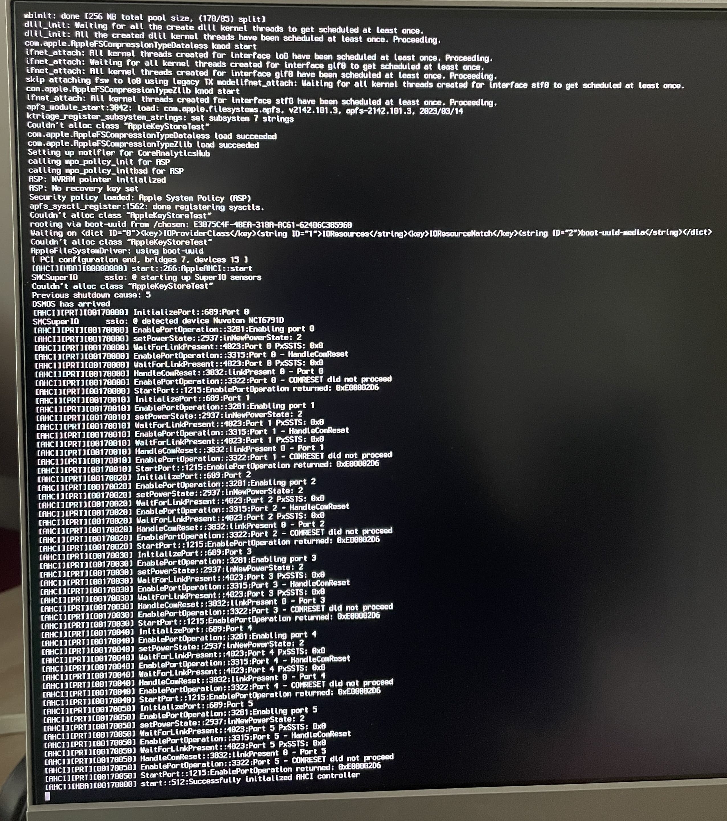

Potem wyświetlało się to co poniżej i na tym etapie był stop.
To wyświetlało się po kilkunastu sekundach pauzy na poprzednim ekranie.

Cokolwiek bym nie zrobił zawsze ostatnia linijka logów zawierała [EB|#LOG:EXITBS:START], a ostatnia linijka verbose Succesfully initialized AHCI Controler.
W czym może być problem i co jeszcze mogę zrobić?

Wysypuje się grafika więc na pytanie o karcie w PCIe trzeba odpowiedzieć "tak".
Można też dodać argument wegnoegpu do boot-args.
Te wszystkie beta -lilubetaall i -cryptbeta, SATA-Unsupported i CtlnaAHCIPort nie są potrzebne.

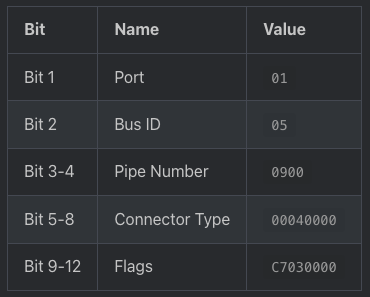

Próbowałem w takim razie Patching BUS ID wedle tej instrukcji https://dortania.github.io/OpenCore-Pos ... busid.html ale czegoś nie rozumiem albo coś mi umyka.
Z tego co rozumiem potrzebuję wrzucić poniżej PciRoot(0x0)/Pci(0x2, 0x0)
wartości x2 takie jak:
framebuffer-conX-enable oraz framebuffer-conX-alldata. Tyle, że nie jestem w stanie znaleźć pasujących wartości.

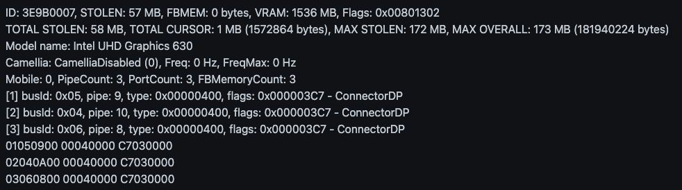

W framebuffer-all-data mam wpisać takie dane jak niżej: Tyle, że według manuala Whatevergreen https://github.com/acidanthera/Whatever ... elHD.en.md to ja mam posiadam 3x DP: Bo to jedyny wpis który ma model name: UHD 630 oraz 3 x connectors ale tyle cech wspólnych.
Poza tym jak sprawdziłem sobie jak to wygląda w IORegistryExplorer to owszem mam 3 x framebuffer tylko, że dwa mają connector-type: <00 08 00 00> co wskazuje na HDMI, a jeden <02 00 00 00> co według tutoriala oznacza LVDS and eDP.
@2 to jest ten który działa i faktycznie ma HDMI, @1 też pokazuje jako HDMI a @0 to ten LVDS and eDP.
Nie mam skąd wziąć np flagi dla VGA/ DVI bo w całej sekcji dla Coffe Lake nie ma czegoś takiego, nawet HDMI nie znalazłem.
Skąd wziąć te dane albo może coś innego tam mam wpisać? Coś mi umyka, czegoś nie rozumiem?
