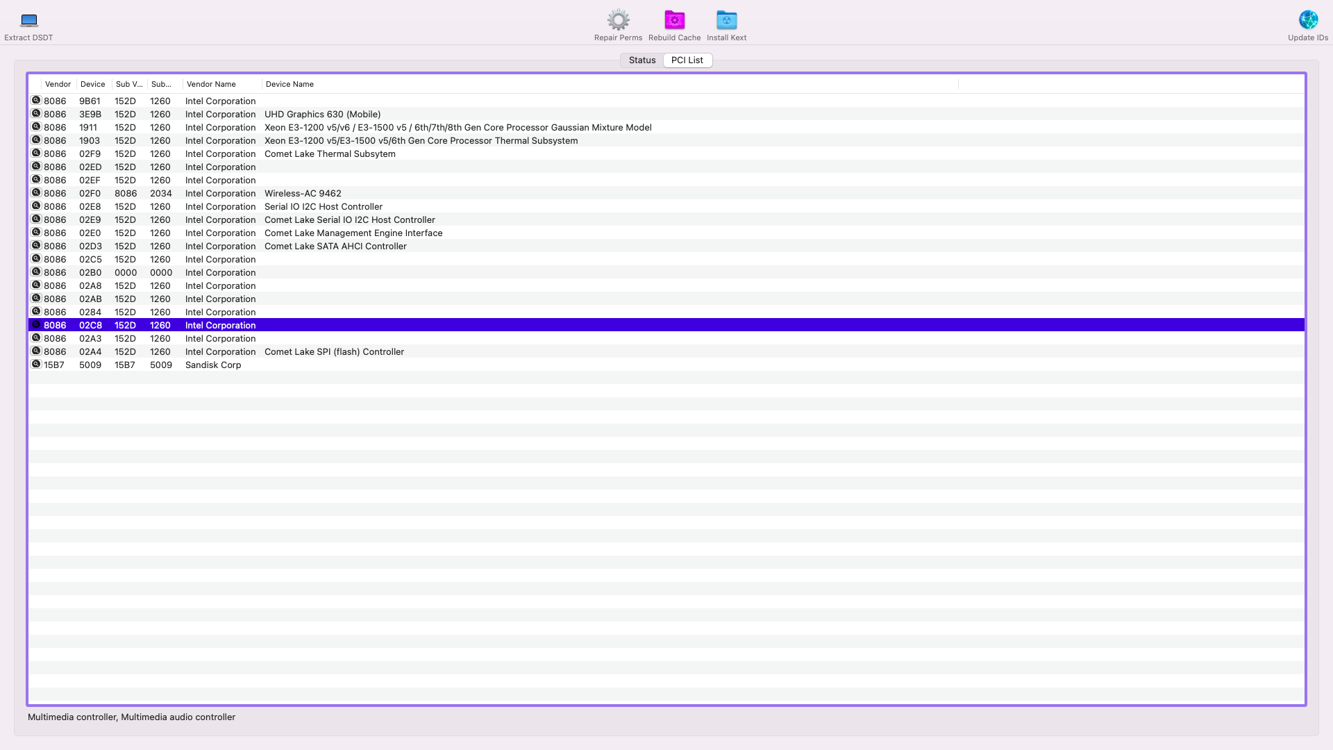

Widzę tylko w stanie, jest ktoś w stanie ocenić co to za kodek? W internecie widzę ludzie też mają taki problem
Zrzut ekranu 2022-04-16 o 13.44.24.png (186.21 KiB) Przejrzano 15916 razy

update, tak jak myślałem youtube działa bez zacięcia na słuchawkach bluetooth ale problem sterowników audio dalej nierozwiązany. Nie moge znaleźc czy jest tu realtek czy jakiś intel który jest tu napisany

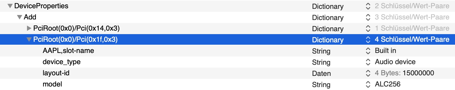

Re: Niedziałające głośniki.
Huawei Matebook D15 z tej samej generacji ma ALC256. Całkiem możliwe że twój laptop ma to samo.
Wtedy powinno to tak wyglądać (oczywiście AppleALC.kext jest konieczny):
Przyjrzyj się uważnie temu screenshot i dokładnie to wstaw do config.plist. I ważne co wybierasz w Dictionary.

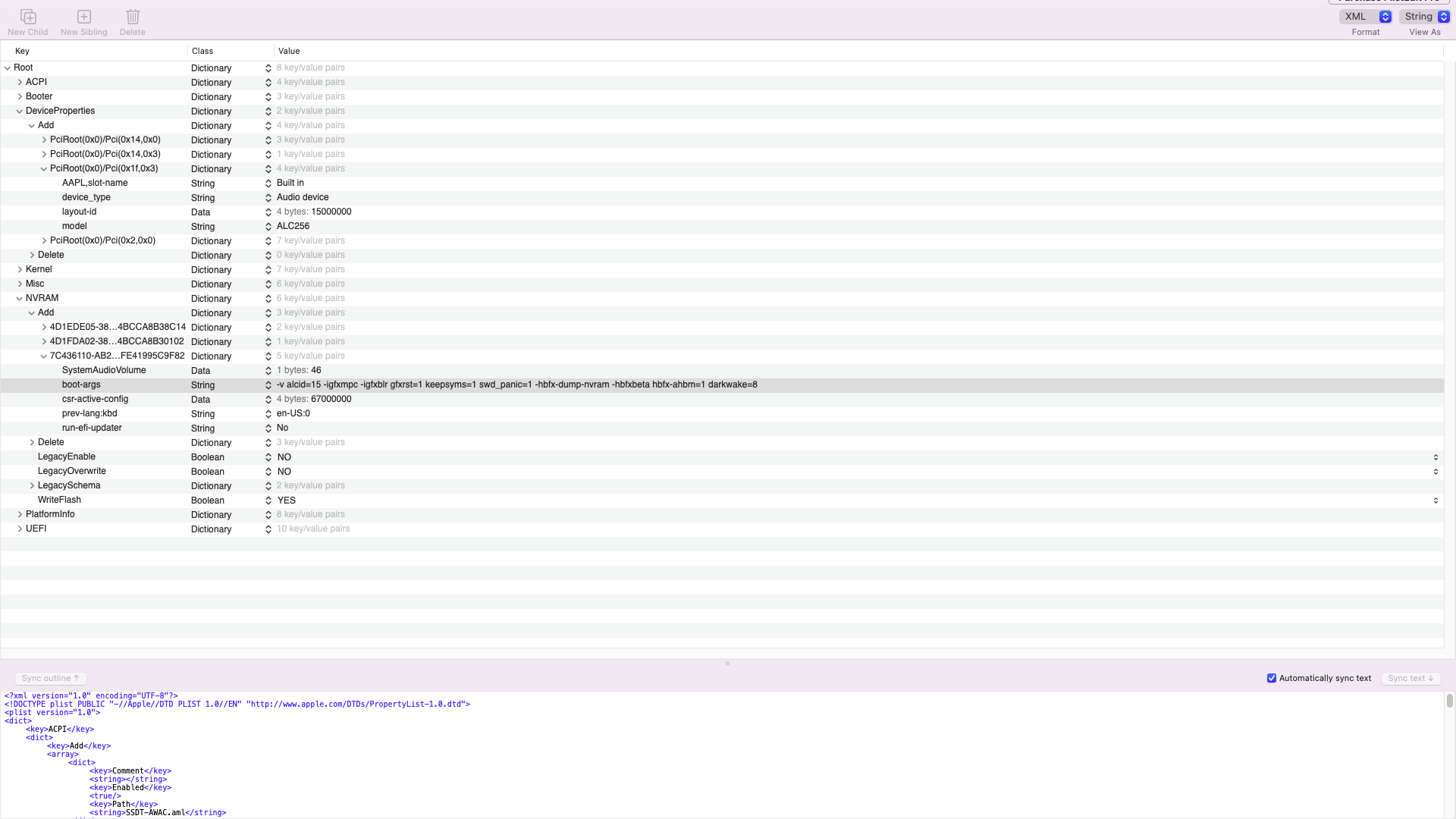

choodzi mi o layout=id w nvram, w device properties mam tak samo

Niestety żaden z 20 id które testowałem nie działa, tracę nadzieje już powoli
Zrzut ekranu 2022-04-16 o 19.09.26.png (212.14 KiB) Przejrzano 15880 razy
