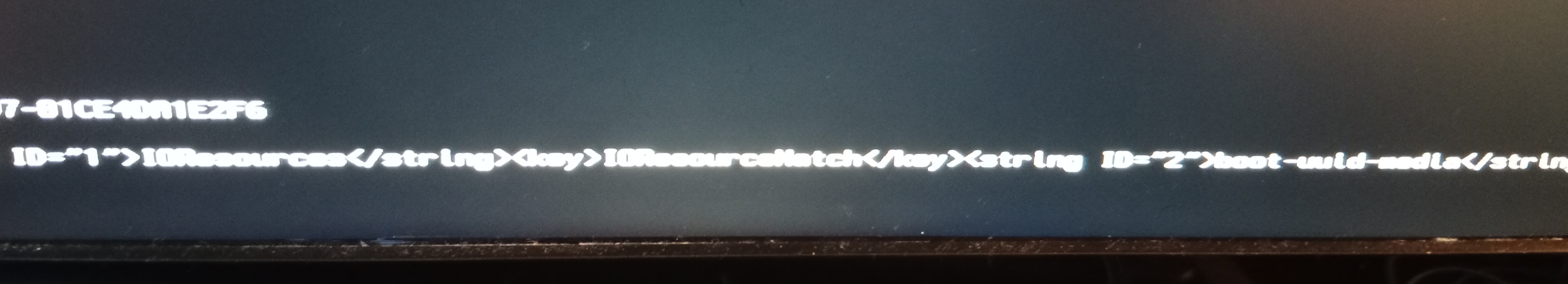

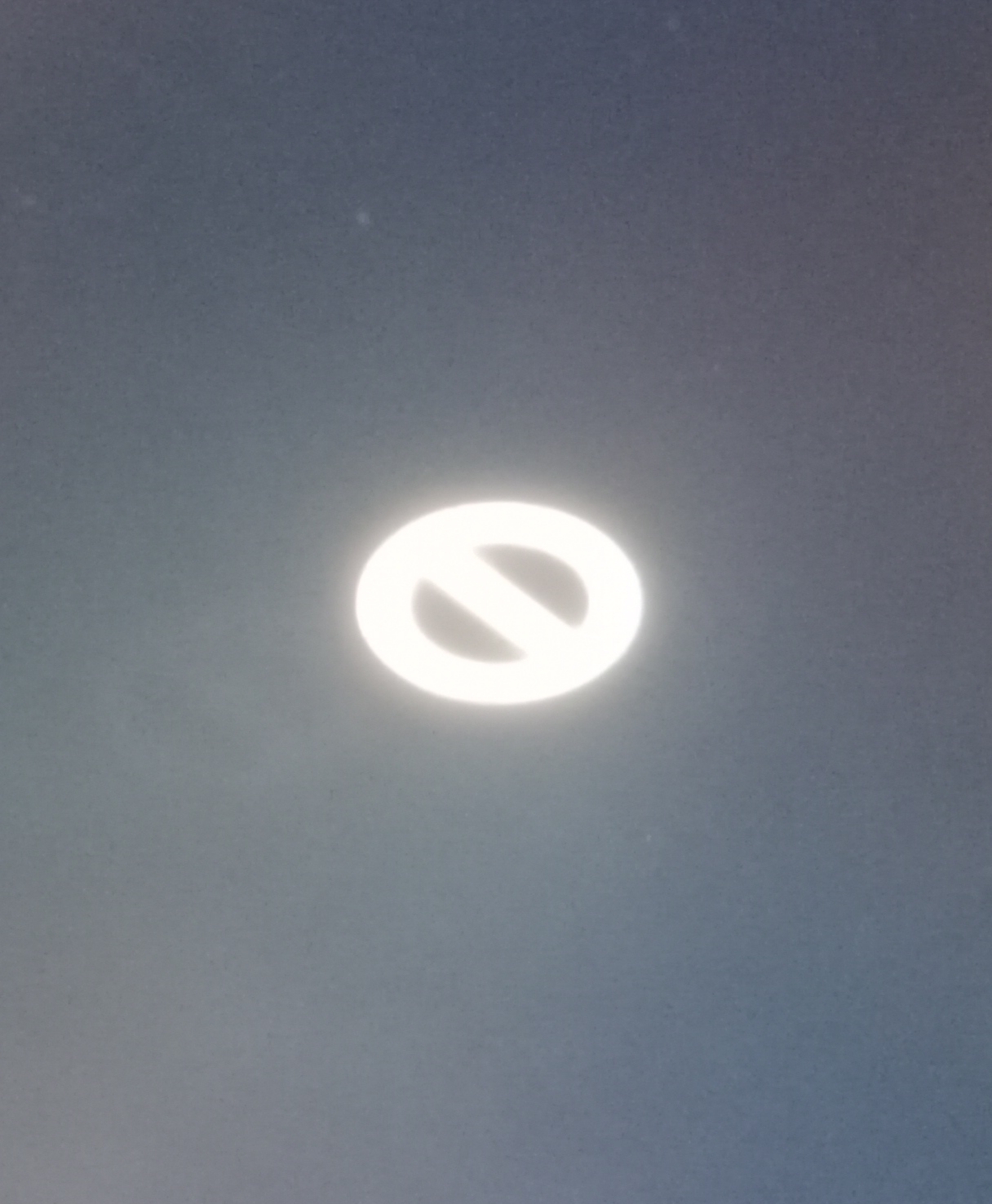

Mam taki problem. Otóż, jak uruchamiam recovery macOS Hight Sierra, to wyświetla mi się taki błąd (na zdjęciu). Proszę o pomoc.
Z góry dziękuję.
Re: Problem z uruchamianiem macOS Hight Sierra
Bootloader źle skonfigurowany. By się więcej coś dowiedzieć należy zaktywować tryb verbose.

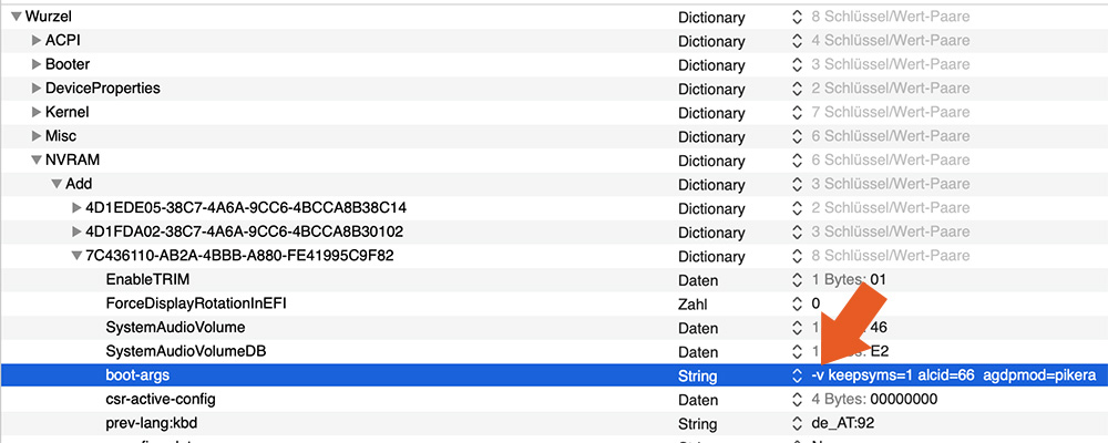

Alpha01 pisze: 19 sty 2022, 13:30 Bootloader źle skonfigurowany. By się więcej coś dowiedzieć należy zaktywować tryb verbose.
Jak to zrobić?
:D Najszybciej wyszukać w sieci.
Bootargument -v wstawić. Jak tu:

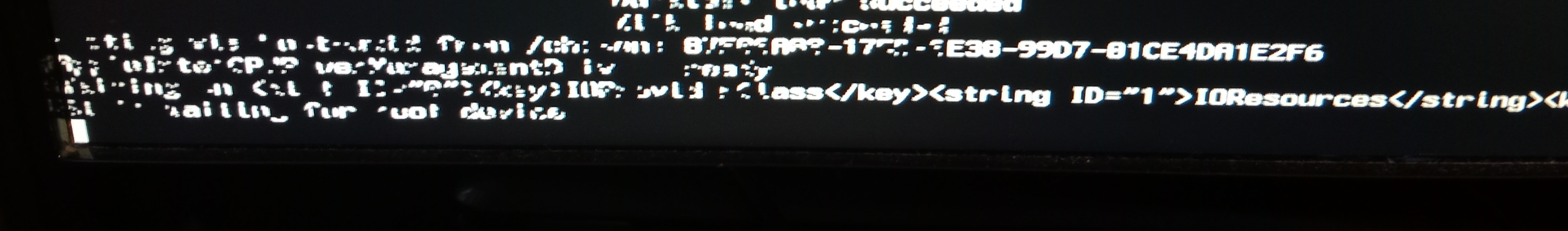

Dobra, mam ten błąd.
Błąd grafiki. Chodzi o ten Intel Core i3-550?
Intel HD Graphics działa prawdopodobnie jedynie na procesorze z laptopami, i to wiemy jedynie z doniesień nie z praktyki.
Ja bym wybrał SMBIOS Mac Pro 3,1 no i dodał kartę graficzną.
