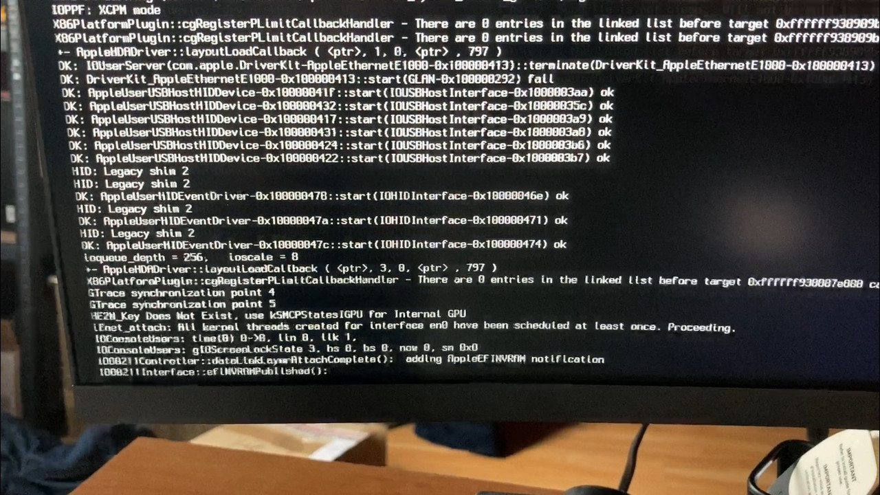

Cześć Wszystkim,
mój setup:
Gigabyte Aorus Pro Z390
Intel I9-9900K, Intel UHD 630- podłączona kablem HDMI do monitora
Geforce 1080Ti- odłączona na czas instalacji, później chciałbym używać w Windowsie
Crucial Ballistic 32GB (4x8)
SSD M2 NVME KingSpec 500GB
Adata SX8200 Pro- odłączona na czas instalacji (siedzi na niej Windows 10)
Open Core najnowszy
Karta sieciowa BCM943602CS
Problem polega na tym, że obraz znika zaraz po tym ekranie, po czym monitor co kilka sekund próbuje się wzbudzić (podświetlenie się uruchamia i nazwa portu w monitorze HDMI2)
W BIOS mam ustawione DVMT Pre-Allocated (iGPU Memory): 64MB. Próbowałem zarówno z framebuffer-stolenmem Data 00003001 oraz bez tego parametru (nie robi różnicy). AAPL,ig-platform-id Data 07009B3E oraz 00009B3E przetestowane- na tym pierwszym jest czarny ekran bez prób wzbudzenia monitora.

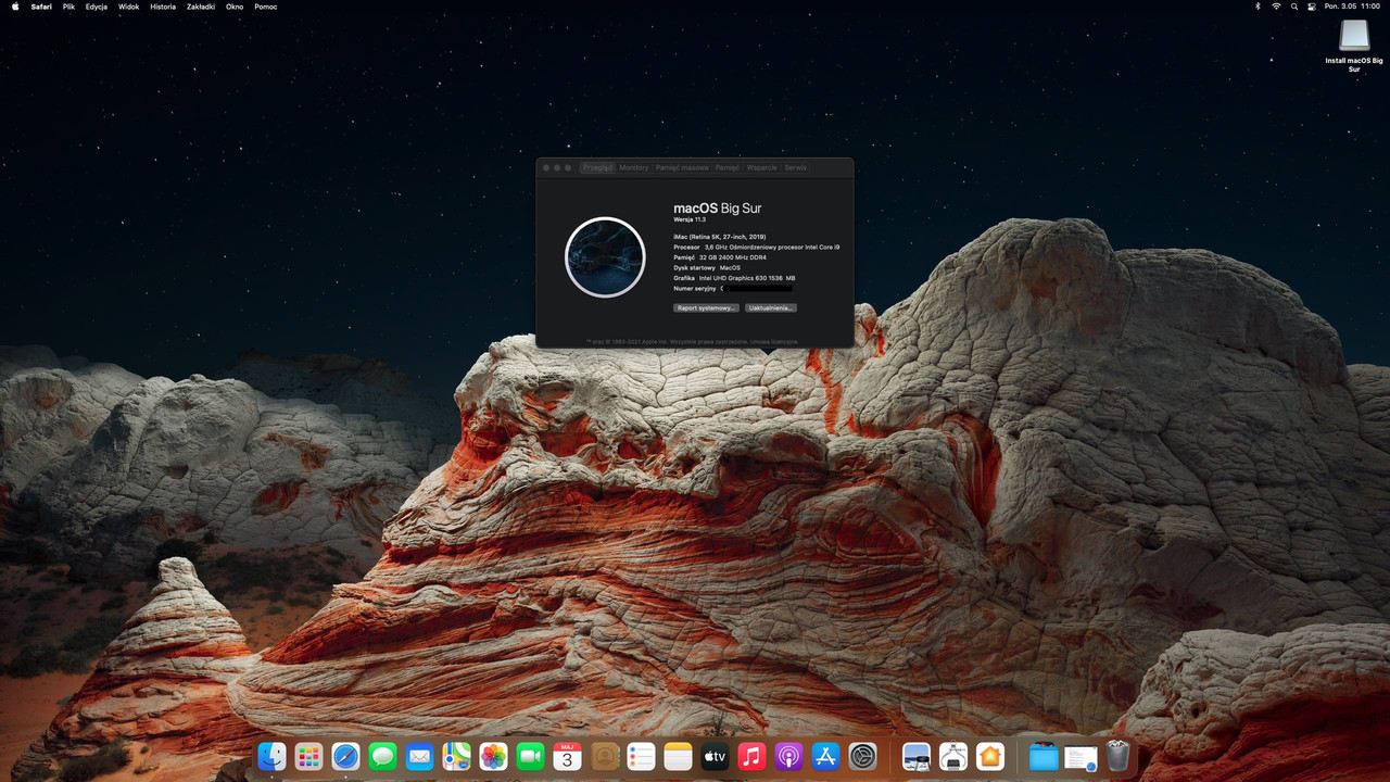

UPDATE
Rozwiązaniem było patchowanie BusID dla karty graficznej. Dam znać co dalej
UPDATE2 SUKCES!
Siedziałem dziś do czwartej nad ranem, ale mam wreszcie dualboota z działającym Big Surem!
Wszystko spoko, nie wiem czy działa ethernet, bo nie używam. Karta dźwiękowa działa, ale ma pomieszane wyjścia (do zrobienia, jednak nie zawracam sobie tym głowy, używam zewnętrznego dac na USB) Porty USB działają, przednie też. Apple Music, Handoff, Airpodsy, AppStore, wszystko śmiga jak trzeba.
System nie wstaje po uśpieniu, więc tu pozostała jeszcze zabawa.
Apple TV oraz Netflix na safari nie działa- czekam na fix dla DRM.
Windows nie robi problemów.
Bajka!
