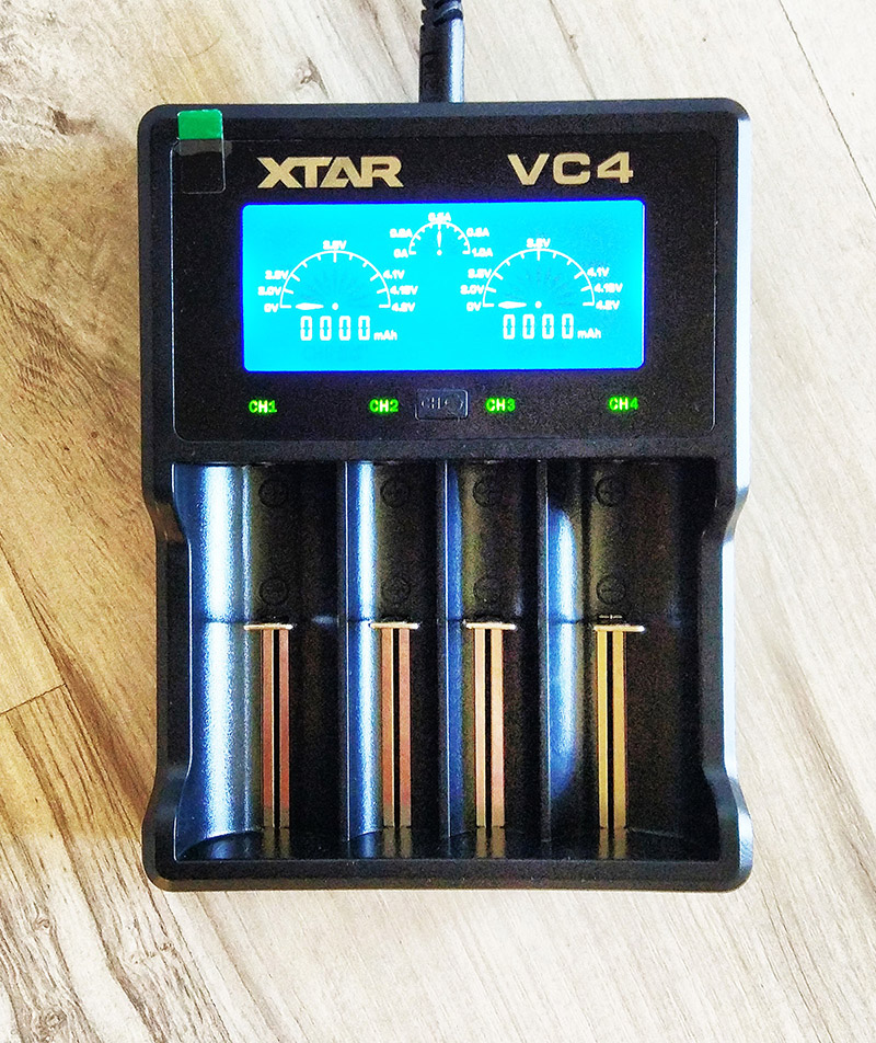

Ładowarka procesorowa AA, AAA i 18650 LI-ion.
XTAR VC4.jpg (292.43 KiB) Przejrzano 44719 razy

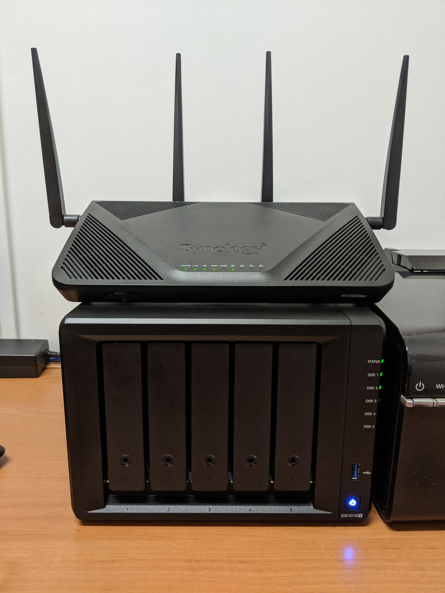

NAS Synology 1019+ i Ubiquiti Unifi Dream Machine - widać na zdjęciu, że mam również router Synology RT2600AC, ale to już stary zakup - powiem tyle, że gdyby ktoś się zastanawiał to raczej polecam Synology, a nie Ubiquiti. Synology jest generalnie łatwe w konfiguracji, a interfejs jest intuicyjny. Nawet ktoś średnio kumaty go skonfiguruje. Za to soft w UDM to tragedia. Owszem, możliwość konfiguracji jest ogromna, ale znaleźć cokolwiek to udręka. Musiałem często sięgać do instrukcji, żeby zobaczyć gdzie dana opcja jest schowana.

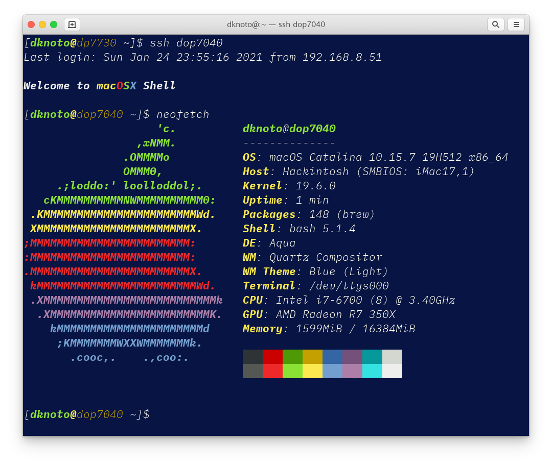

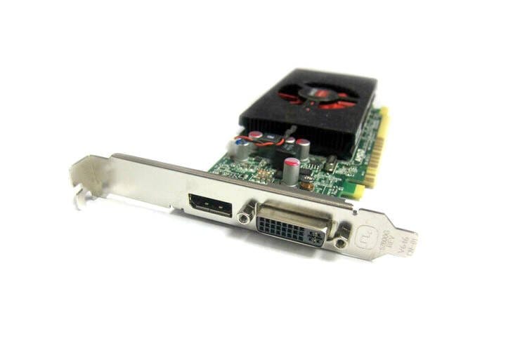

A ja w desperacji zakupiłem na wyprzedaży „najmocniejszą” kartę graficzną do mojego Dell OptiPlex 7040,
Dell Radeon R7 350X 4096 MB:
Dwa dni poświęciłem na skonfigurowanie tego cuda i niewiele udało mi się osiągnąć, przećwiczyłem wszystkie
możliwe FakeID ze sterownika AMD7000Controller i za każdym razem przy inicjowaniu sterownika system się
restartował. Potem spróbowałem kilku FakeID z AMD8000... Dla tych, które sprawdziłem efekt jest zawsze taki
sam. System startuje ale zobrazowanie już nie, sterowniki się ładują:
com.apple.kext.AMDSupport (3.1.0)
com.apple.kext.AMD8000Controller (3.1.0)
com.apple.kext.AMDRadeonX4000HWServices (3.1.0)
com.apple.kext.AMDRadeonX4050HWLibs (1.0)
com.apple.kext.AMDRadeonServiceManager (3.1.0)
Jedyne co zostaje to zdalne wyłączenie:
Dla High Sierra są metody połatania framebuffera ale dla Catalina nic nie znalazłem.
No widzisz, nie lepiej kupować sprawdzoną technikę? Ta karta nie ma IMHO wsparcia w applowskich sterownikach. Dopiero 370 ma wsparcie. Poza tym to już nieco stara technika. Ja bym kupił minimum RX 560.
Testowałeś Fake ID ATI 0x665C1002 w Clover?
@Alpha01 Zdaję sobie sprawę, że to staroć ale nic innego nie dam rady włożyć do tej maszyny :(
07  0x665C  KX+,DP-   SO+      Bonaire XT [Radeon HD 7790/8770 / R7 360 / R9 260/360 OEM]
To była moja siódma pozycja testowa dla sterownika AMD8000Controller, KX+ - kexty się ładują, DP- wyjścia graficzne pokazują log Clovera, SO+ system generalnie działa, można się do niego zalogować.
Czasami, jak nie ma miejsca w obudowie, da się wykorzystać taśmę riser PCI-E 16x, na allegro za 9,90. Wtedy można gdzieś taką kartę upchać na boku. Ale to tylko tak na marginesie, nie nam pojęcia ile tam jest miejsca na kombinacje.
