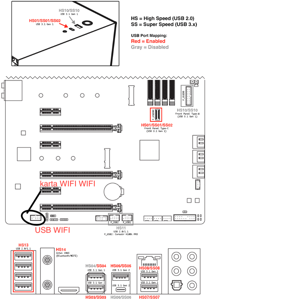

Zostaje mi zmapowanie lub poprawnie kextu tego USB aby działały wszystkie wraz z Bluetooth, jakieś pomysły?
Re: Upgrade z Sonoma do Sequoia
A jaką masz płytę główną, może mam taki kext.
iMac 19,1 tak?
Możesz też edytować, to gniazdko USB na którym wisi karta Wifi, - musi być opisane w config tego kexta jak na przykładzie:

W moim przykładzie program Hackintool wykrywa ten port jako internal - naznaczono na niebiesko!

płyta główna to Gigabyte Z390 Aorus Pro
Tak iMac 19,1
To będzie HS10 tak?

To musisz sprawdzić.
HS10 było u mnie, czy ten port u ciebie będzie się tak określał to trzeba sprawdzić.
Mogę podesłać taki kext gdzie faktycznie HS10 jest wewnętrzny, ale który to jest na płycie :?:

Tutaj zaznaczyłem na płycie który to jest port USB od WIFI
To gniazdo w kółku z dopisanym oznaczeniem USB WIFI nie jest gniazdem USB.
Tylko F_AUDIO.
