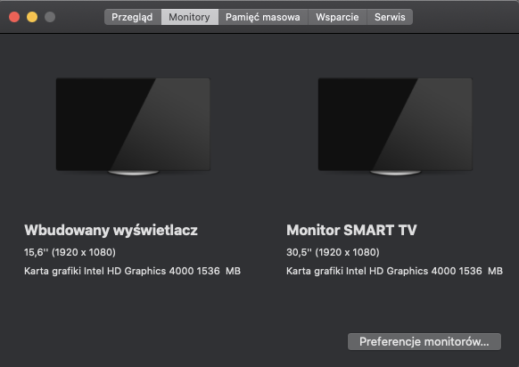

Witam, mam problem z uruchomieniem obrazu na laptopie MSI GT60 0NC.
Problem polega na tym, że bez whatevergreen obraz na laptopie co prawda jest, ale karta jest wykrywana jako Monitor 7mb i nie ma akceleracji, po wrzuceniu whatevergreen karta jest wykrywana jako Intel HD4000 1,5GB, akceleracja działa, ale ekran pokazuje tylko po HDMI, nie idzie go zmusić do wyświetlania obrazu na LVDS. Ponadto co ciekawe, wyświetlacz laptopa jest normalnie wykrywany jako 15,6" 1920x1080, lecz jest czarny ekran, podświetla się, ale jest po prostu blackscreen. Wiecie może jak zmusić OS lub WGE kext to używania ekranu monitora?

Dziwne. Użyłem hackintool do patchowania framebuffera w device properties, jednak hackintool nawet po użyciu patcha cały czas pokazuje że używany framebuffer to 0x01660003 a powinien się zmienić na 0x01660009. Bo taka jest rewizja mojej GPU. Możliwe że to wina SMBIOS i WGE na siłę używa framebuffera z wybranego SMBIOSu?
Wywaliłem wszystkie eeid, graphics injecty itd, zostawiłem tylko device properties i WGE. Lecz to nie dało żadnego efektu, cały czas pokazuje się coś takiego:

Update: Udało się tak spatchować DSDT, że ciągnie wybrany platform ID.
Potwierdzam pełne działanie Catalina 10.15.5 na MSI GT60-0NC. :)

A proszę :D
A więc, na początku, programem MaciASL załadowałem swój BIOS.AML wygenerowany przez clover, zrobiłem jego kopię, wyeliminowałem wszystkie błędy jak no resource tag itp. Po kompliacji, zaciągnąłem ze źródła rehabman patcha po intel hd 4000, w którym znalazłem wartości ig-platform id, tam podmieniłem sobie na swoją rewizję (0x09) która odpowiednio kieruje portami igpu, do tego dograłem patch na ustawienie backlight. Potem programem hackintool spatchowałem sobie wszystkie connectory do pliku config.plist (device properties patch).
Uruchamiam lapka z nowego dsdt i poprawionego config.plist i nagle boom, nie dość, że działa LVDS, to jeszcze po HDMI nie ma problemu ani z obrazem, ani z dźwiękiem. Przyznam, że w historii swoich zabaw w modowanie nie natrafiłem na większą przeszkodę niż zaoferował mi OS X :D Wymaga główkowania!
