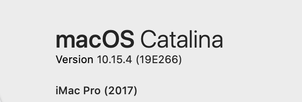

10.15.4
10.15.4
10.15.4 przeszła bezproblemowo, choć nieco dłużej to trwało.
Należy przed instalacją zaktualizować Clover do wersji 107 i kexty również.

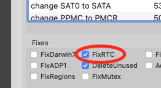

Po zmianie Clover na 5107 i uaktualnieniu systemu do 10.15.4 mam ten śmieszny komunikat z bios-u .... "the system has posted in safe mode" . Sprawdziłem w config.plist i AsusRTC patch mam włączony - chyba, że coś się zmieniło w ostatnim Clover? Chyba pora przechodzić na OC - jak ktoś ma wersję 0.5.6 to system po update działa OK.

Tyko czy OC ci ten problem załatwi?? Czytam właśnie opis gościa, który używa OC na dokładnie tym samym sprzęcie. I ma ten problem.
Bios Version 1401, xmp profil na auto. Może to sprawka RAM. Nastaw może testowo na 2666 Hz. ???

pomogło zresetowanie NVRAM z poziomu bootloadera OC . Kiedyś był to bug wynikający z błędu Clovera, a teraz to sam nie wiem.
Kumplowi to nie pomogło akurat.

resetował z OC czy z Clovera, czy z terminala?
Re: 10.15.4
Acha a takie coś masz w Clover?

Re: 10.15.4
No to dodaj, są info że pomaga.
