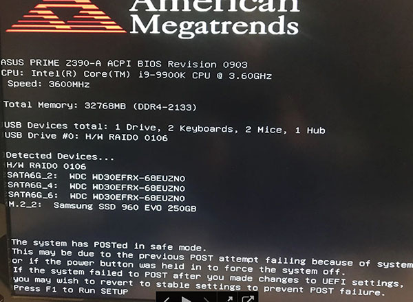

Ogarnąłem na piechotę i już jest OK. Mam jedno pytanie do tych co wiedzą :) OC 055 mam już skonfigurowane w miarę, ale po każdym restarcie komputera dostaję komunikat z BIOSU o jakimś trybie safe, i za każdym razem muszę wchodzić do biosu i wychodzić z niego, po czym komp się uruchamia normalnie. Jest na to jakiś sposób ?

Coś takiego?
Coś mi się zdaje że o tym kiedyś wspominałem. Problemem był bootloader.

Dokładnie ten ekran mnie wita po restarcie. Tak samo było w wersji 0.54, a wcześniej to już nie bardzo pamiętam.
Znalazłem rozwiazanie :) a w zasadzie dwa rozwiązania:
1 wyłączenie w bios komunikatu F1 ( ale to jednak takie sobie rozwiązanie)
2. dodanie patcha AppleRTC https://pastebin.com/3GVqr6yQ

Ano tak, o tych AppleRTC patchach też chyba wspominałem. Myślałem że go już dawno masz. :lol:
