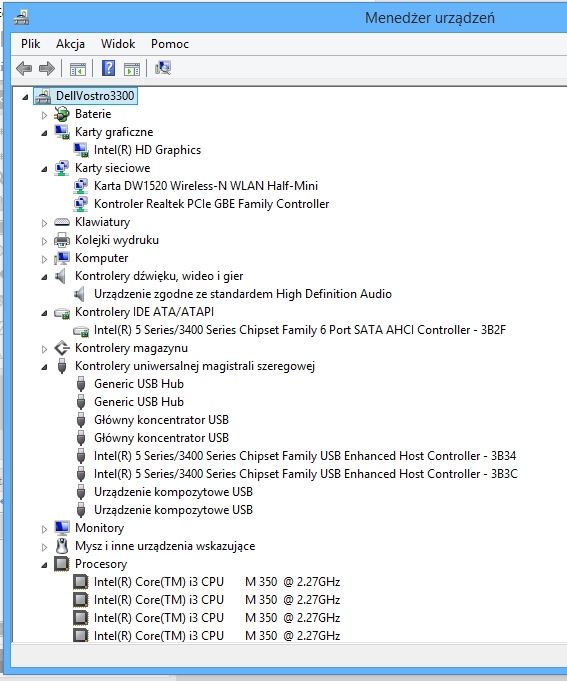

Witam wszystkich Forumowiczów.
To mój pierwszy post tutaj, dopiero uczę się instalacji MacOS na PC.
Mam wielką prośbę - czy ktoś obeznany w temacie mógłyb zerknąć na zestawienie komponentów mojego laptopa i fachowo stwierdzić czy i jaką wersję MacOS mogę zainstalować. Zależy mi aby w zasadzie działało wszystko, tj sieć, grafika, dźwięk i port USB do synchronizacji iPhone'a.
Próbowałem instalacji wg poradnika viewtopic.php?f=17&t=125
Ściągnąłem obraz MacOS Sierra, wgrałem na USB, ale utkwiłem na przerzuceniu kexts i sterowników - nie wiem które zastosować.
Bardzo proszę o pomoc - bardzo chciałbym mieć MacOS na swoim sprzęcie.
Aha, w komputerze mam 8GB pamięci i dysk 120GB SSD Kingston SA400.
Z góry dzięki

Witamy również na forum!
Twój laptop jest z ery non UEFI, czyli Clover musisz instalować w Legacy.
Zaczynasz naturalnie od BIOS.
Takie rzeczy jak by były do nastawienia w BIOS:
Virtualization : Enabled
VT-d : Disabled oder dart=0 in cong.plist
XHCI Hand-O : Enabled
Legacy USB Support: Auto/Enabled
IO SerialPort : Disabled
Network Stack : Disabled
XMP Prole : Auto / Prole 1/Enabled
UEFI Booting set to Enabled and set Priority over Legacy
Secure Boot : Disabled
Fast Boot : Disabled
OS Type: Other OS
Wake on LAN : Disabled
SATA mode ahci
Spróbować można symulacji MacBookPro13,1

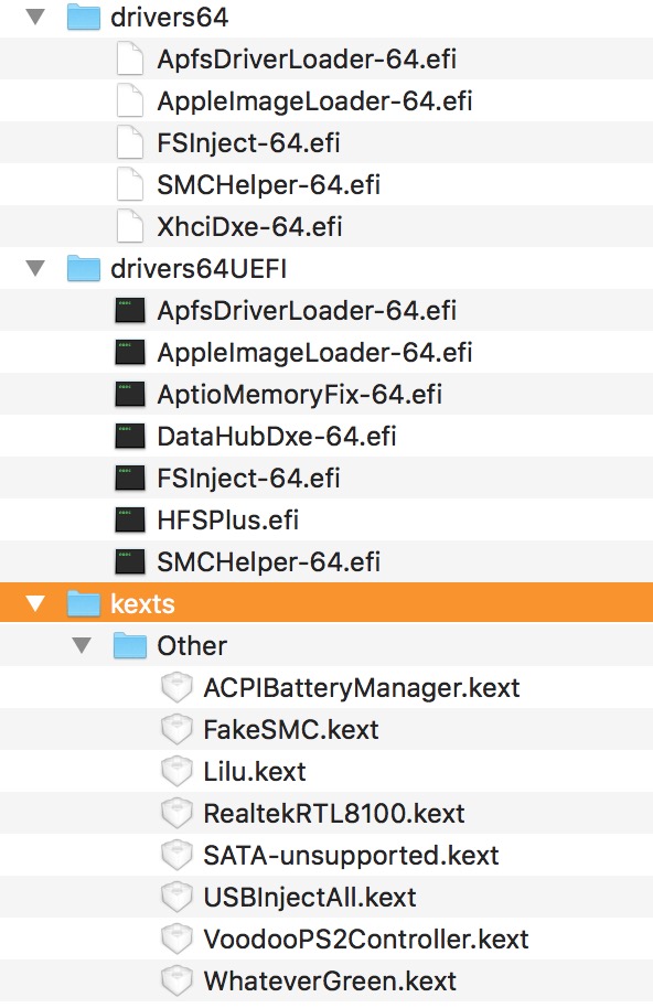

Drivery jak w załączniku.

To jest baaaaaaaardzo stary komp. Trzeba będzie próbować. Jak masz Sierrę to zacznij od tego.
Zobaczymy co z tego wyniknie.
2- w załączniku

Zrobiłem wszystko wg poradnika, przygotowałem pena ze Sierra, wrzuciłem kexts i sterowniki z otrzymanego archiwum, odpaliłem system z pena, wybrałem Sierra, pojawiło się logo Apple (przy wcześniejszych próbach pojawiało się tylko przekreślone kółko, więc jakiś postęp jest), komp przez sporą chwilę odczytywał dane z pena, później pojawił się pasek postępu pod "jabłuszkiem", niestety na tym się kończy - pasek się nie zwiększa , nic się nie dzieje. Czekałem ponad 10 minut, zero reakcji komputera. Ustawienia w BIOS'ie sprawdziłem, nie ruszałem config.plist. Co z tym można zrobić ??
Re: Laptop DELL Vostro 3300, da radę ??
: 03 lip 2019, 09:06
Dodać opcję -v w Cloverze. Wtedy zobaczymy co się dzieje.
: 03 lip 2019, 10:36
Powodów mogą być setki.
Jak radzi DKnoto dodaj argument -v przy starcie, w Clover menu.
Robiłeś instalację na podstawie jakiegoś guide? Być może trzeba config.plist "ruszyć" :lol:
