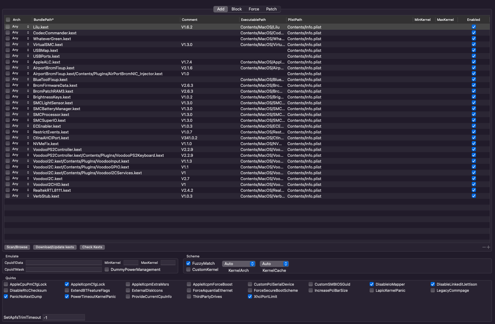

Zamieszczam listę załadowanych kextów, może czegoś brakuje, albo czegoś za dużo jest:
Zrzut ekranu 2022-09-1 o 18.00.12.png (337.16 KiB) Przejrzano 11041 razy

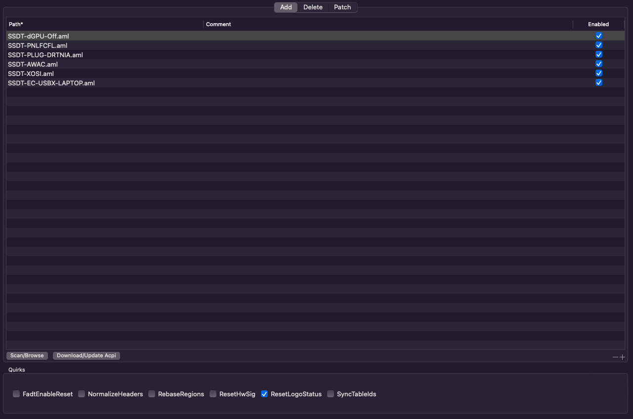

Oraz ACPI:
Zrzut ekranu 2022-09-1 o 18.00.35.png (64.34 KiB) Przejrzano 11041 razy

Masz 2 kexty dla USB, 1 musi być tylko.
Dodaj może NoTouchID.kext.
Ten VerStub.kext był konieczny dla dźwięku?

Zostawiłem USBmap.kext
Usunąłem VerStub.kext - nie zmieniło nic w dźwięku, jest ok
Dodałem NoTouchID.kext
Jak na razie nie przynosi efektów...
