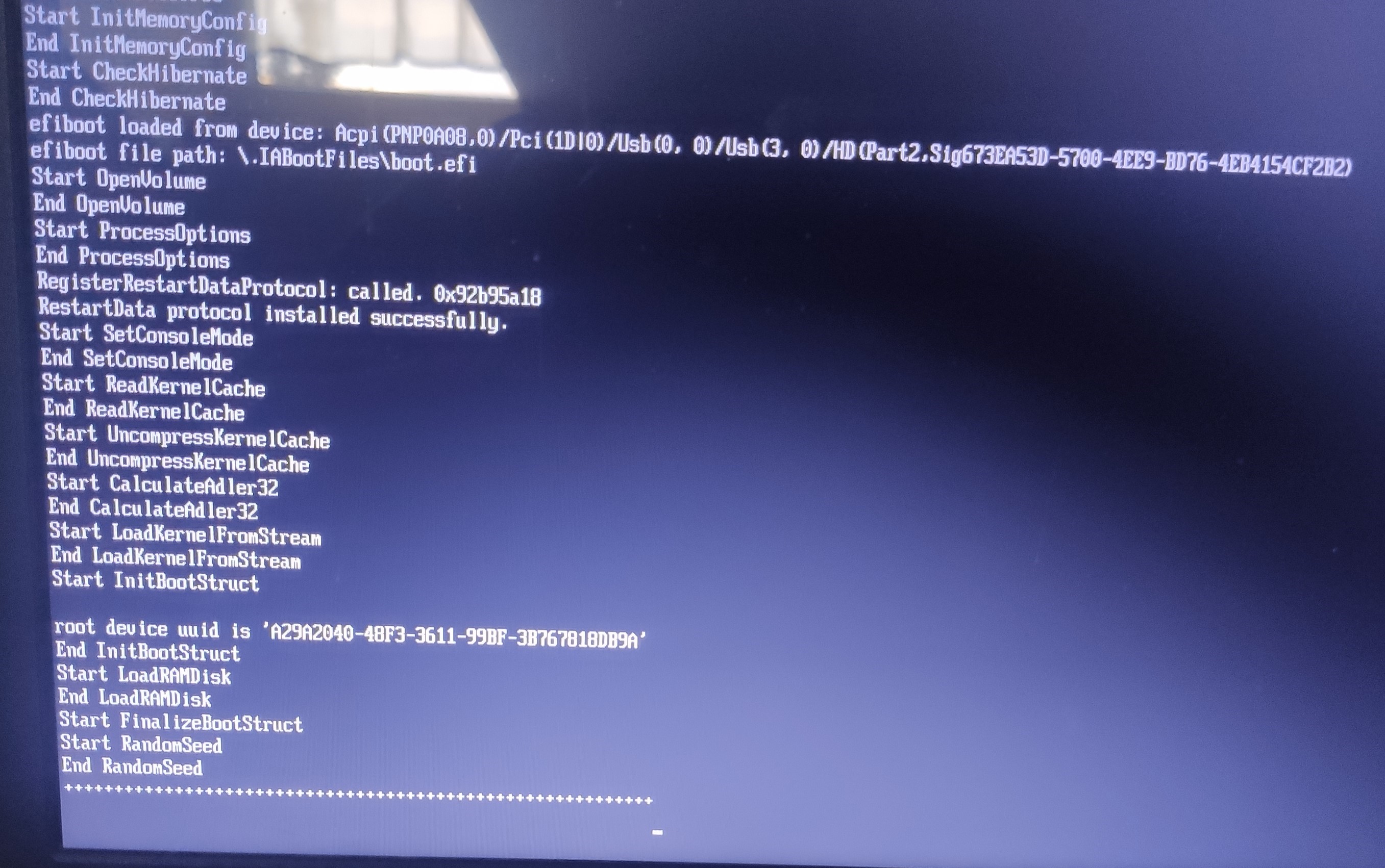

Konkretnie to mam problem z rozruchem, clover normalnie bootuje pokazuje partycje, wybieram mac os x.... i odpala sie konsola rozruchowa pokazuje procesy wszystko fajnie ale sie zatrzymuje, gasną klawa myszka i reset laptopa.
Poniżej zdj , wiem telefonem zrobione.... :D
IMG_20220508_184912 (2).jpg (830.54 KiB) Przejrzano 9178 razy

Za mało informacji by cokolwiek stwierdzić.
‪Informacje niezbędne do pomocy przy instalacji‬ macOS:
• model płyty głównej, lub model laptopa
• model CPU,
• model karty graficznej do jakiej podłączony jest monitor,
• typ dysku twardego lub SSD,
• sposób podłączenia monitora/ów.
PS. End RandomSeed wskazuje na przestarzały Clover albo najczęściej na niepasujący driver "Aptio".

Ogólnie to jest już leciwy Dell Inspiron 5537 z i5 4200u 2rdzenie i 4wątki płyta to jakiś dellowski wytwór.
Ram 6gb (bida 1600mhz)
Dysk SSD 512gb Goodram.
I dodam że Obraz systemu jest w raw także nwm czy wogóle da radę bez robienia wszystkiego od nowa.
Re: Problem z rozpoczęciem instalacji Mac os high Sierra 10.13
: 09 maja 2022, 09:37
Metoda RAW jest mało popularna mnie osobiście nie przypada do gustu. Stosuję wyłącznie prebuilt app package - (.dmg).
Do twojego laptopa zabrał bym się od nowa. Użył bym OpenCore. Jeśli nie masz dostępu do instalatora macOS z systemu macOS, to installer można zrobić tym sposobem:
https://dortania.github.io/OpenCore-Ins ... stall.html
BIOS ustawić:
Disk: AHCI
UEFI Boot: Enabled
Secure Boot: Disabled
Samo EFI z OpenCore możesz ściągnąć z GitHub. Dla High Sierra nie musi być najnowsze. Ale szukać najnowszego.
Karta WIFI (nie wiem jaką ma ten laptop) pewnie musi być wymieniona. Jeśli ma intela, to można próbować ją uruchomić.
