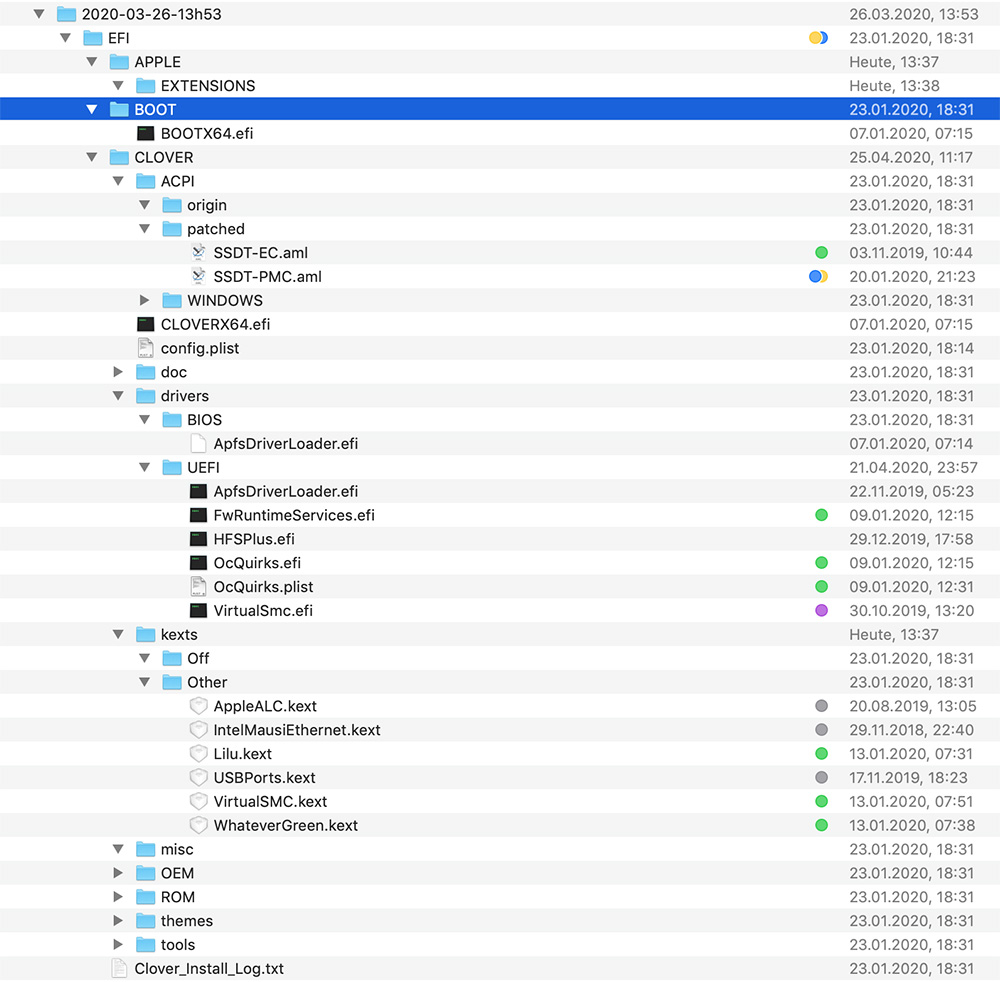

Masz komputer bardzo podobny do mojego. Na moim mam wszystkie wersje macOS od High Sierra po Monterey. Na codzień używam Mojave.
Obecnie polecam na te komputery OpenCore. Mój ostatni Clover jest z 23.01.2020, więc ma już ponad 2 lata a jest nowszy od twojego. Dlatego raczej aktualizował bym bootloadera, przynajmniej do wersji Clovera 5.
Pytałem o Vegę ponieważ masz w ACPI SSDT-Z390-VEGA64.aml, kext VegaTab_64.kext, oraz ustawienia tyczące się jedynie Vegi, dla RX 580 niepotrzebne. W Acpi brakuje SSDT-PMC.aml. Co do drivera OsxAptioFix2Drv-free2000.efi, to jest niebezpieczna rzecz. Co niektórym uszkodziło to płytę główną. Zobacz screen co ja miałem w moim ostatnim Cloverze:

Zrobiłem wszystko tak jak doradziłeś powyzej. Dokladnie ta sama wersje bootloadera zainstalowalem. Dodatkowo zainstalowalem nowe Lilu i WhateverGreen. Komputer sie odpala. Teraz przy zamykaniu jest troche inny symptom. Monitor sie wylacza, komputer sie uspokaja, ale wiatraki nadal pracuja, nie ma pelnego shutdownu. Nie restartuje tylko zostaje w tym stanie takim z wygaszonym monitorem. Patrzylem na Twoj zrzut ekranu, ale jak wyczyscilem wiecej plikow, ktorych u Ciebie nie bylo, to komp sie juz nie odpalil. Wiec wrocilem do wersji bez usuwania nadmiaru plikow.
