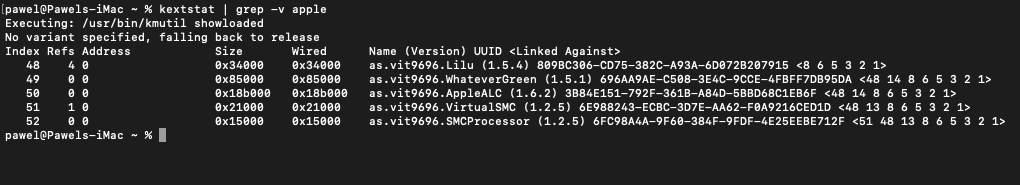

Czy RealtekRTL8111.kext także nie działał?
Daj w Terminalu ten rozkaz:
i wstaw rezultat tu. (Powiększ okno Terminala)
kextstat | grep -v apple

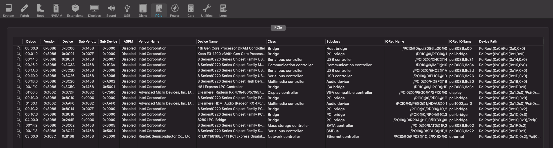

Re: Problem z kartą sieciową Realtek Ethernet Family (Big Sur))
Dziękuje za zainteresowanie, kartę wykrywa. Poniżej zdjęcia.
- Screen Shot 2021-08-31 at 16.09.03.png (313.51 KiB) Przejrzano 3189 razy
- Screen Shot 2021-08-31 at 16.06.35.png (38.48 KiB) Przejrzano 3189 razy
1 Screen Shot informuje, że takowy sprzęt egzystuje fizycznie.
Na 2 Screen Shot nie ma drivera ethernetu, a powinien być.
Wygląda to na częsty problem. Pierwsze co bym przetestował, to wypróbowanie różnych wersji RealtekRTL8111.kext.
Czy w config.plist jest właściwie wpisany ROM? W PlatformInfo/Generic? Jakie ustawienie SIP jest wybrane?

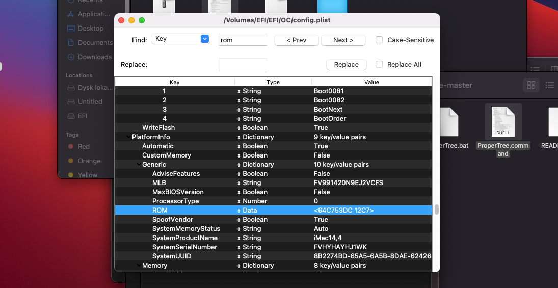

Próbowałem już wszystkich dostępnych kextów Realtek. Poniżej zrzut ekranu.
- Screen Shot 2021-09-01 at 15.51.53.png (317.1 KiB) Przejrzano 3172 razy
Ok, dziewczyna która pisze te drivery twierdzi, że to problem konfiguracji OC.
Osobiście przypuszczam, że jest to problem jednak w driverze.
Jak mam to zrobić, metodą telepatyczną? (Montuje EFI, OC i folder Kexty? - nie rozumiem tego!)
Co widziałem to to, że OC nie był w stanie władować tego kexta, więc nie będzie to działać.
Co jest tego powodem to trudno powiedzieć. Pewnie Big Sur + ten driver, -nie są w pełni kompatybilne.
Osobiście nie miałem z tym już dawno styczności. I nie mam takiego sprzętu. Problem występuje jednak dosyć często ostatnio. Może coś jest w sieci?
Może spróbujesz innej wersji macOS? Sam używam Mojave i nie widzę potrzeby przejścia na Big Sur albo Catalina, które to oesy coraz częściej "telefonują do domu".
