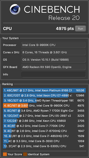

Wczoraj zrobiłem jeszcze jeden teścik:
- Zrzut ekranu 2019-11-3 o 21.47.31.png (47.84 KiB) Przejrzano 9760 razy
: 04 lis 2019, 10:56
Tutaj pojawia się profit z 16 Threads. Dla cutterów i9 jest minimalnym wyborem obecnie.
i7-9700K ma gdzieś 1000 mniej.
Poza tym masz 0,001 GHz więcej
: 04 lis 2019, 11:15
Alpha01 pisze: 04 lis 2019, 10:56
W bazie wyników GeekBench4 jest klient, który podkręcił ten procesor do
5.61 GHz

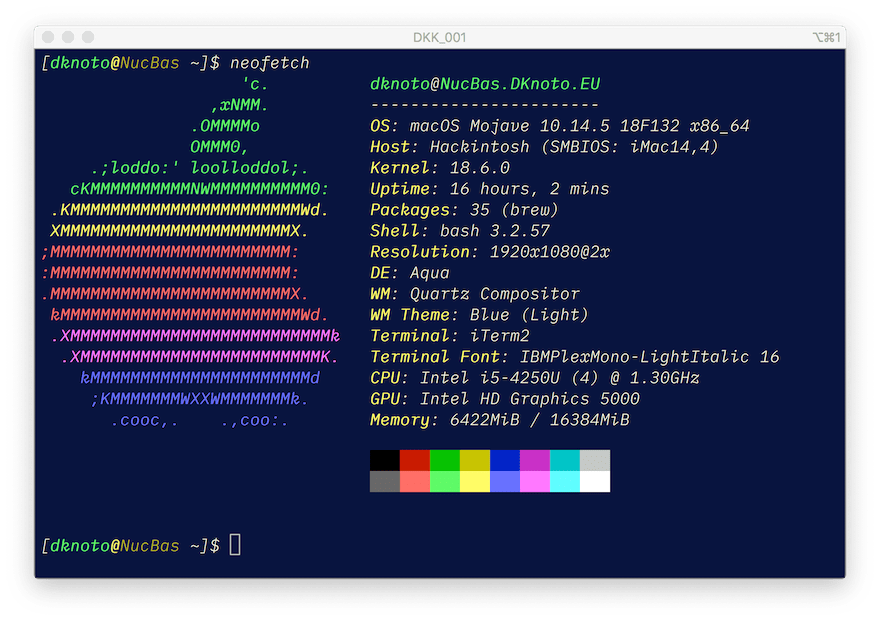

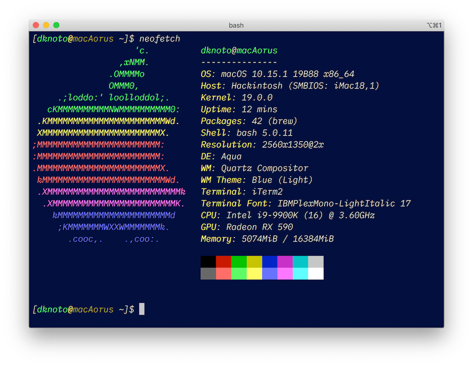

Przesiadka prawie zakończona, zostały same drobiazgi programowe i jeden szkopuł sprzętowy związany z WiFi.
Póki co praktycznie wszystko co miało działać to działa, szczegółową listę zamieszczę później a teraz wrzucę tylko
syntetyczną informację z czego na co przeniosłem mojego syna, ja teraz mam w sumie rozsypujący się staroć
Przed:
- Zrzut ekranu 2019-11-11 o 12.11.56.png (47.85 KiB) Przejrzano 9742 razy
Po:
- Zrzut ekranu 2019-11-11 o 15.01.14.png (59.95 KiB) Przejrzano 9742 razy
: 11 lis 2019, 15:45
Ja bym próbował doszlifować SMBIOS, co prawda jak widać działa, ale iMac18,1 u 2017 miał zupełnie inny procesor, i5 (7360U).
Twój procesor ma iMac19,1. Naturalnie iMac Pro (2017) też możliwy.

: 11 lis 2019, 16:11
Niestety na iMac19,1 mam KP
: 11 lis 2019, 16:45
OK, a jaki KP?
Jak się nie da to przynajmniej 18,3!

: 11 lis 2019, 17:11
To musiałbym to sfilmować...
: 11 lis 2019, 17:31
Pewnie iGPU wysiada.
Dla tego SMBIOS można próbować nastawić tak, jak ma oryginalny iMac19,1 czyli jak sobie nastawił Najr4d.
Czyli AAPL,ig-platform-id:
