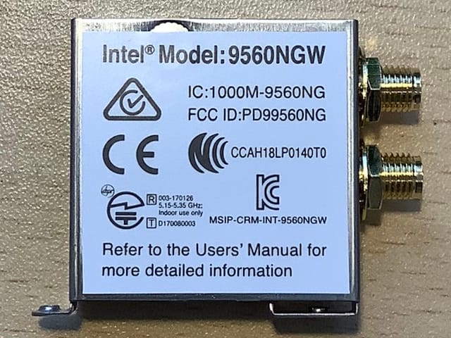

Ten moduł Intel 9560 NGW łatwo się wyjmuje i prawdopodobnie łatwo też go rozebrać:
Chciałbym wykręcić go z tej puszki i wstawić złącza kabli do modułu M.2, wydaje się to do zrobienia.
Kabelki muszą mieć minimum 14 cm, zmierzyłem ;-)
: 04 paź 2019, 17:45
To się da zrobić. Te puszki łatwo się rozkręca.
: 04 paź 2019, 22:05
autor: michal2407
@DKnoto potwierdzam. W mojej puszcze są już wtyczki pociągnięte z adaptera M.2
