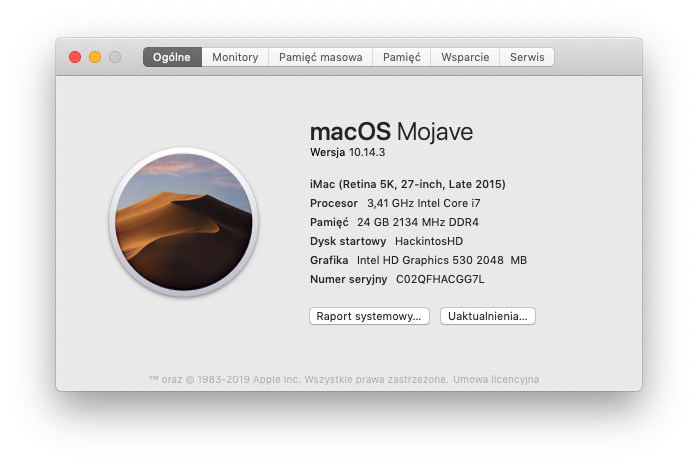

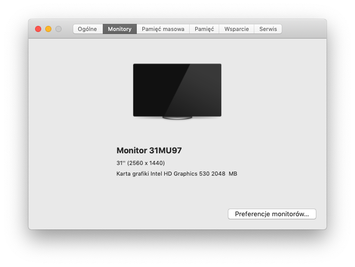

Tak też zrobiłem, SIP się zgadzał. USB ruszyło na wszystkich portach:
Zrzut ekranu 2019-06-15 o 15.02.23.png (90.17 KiB) Przejrzano 4160 razy
Zrzut ekranu 2019-06-15 o 15.03.32.png (50.57 KiB) Przejrzano 4160 razy
Zrzut ekranu 2019-06-15 o 15.04.58.png (52.54 KiB) Przejrzano 4160 razy

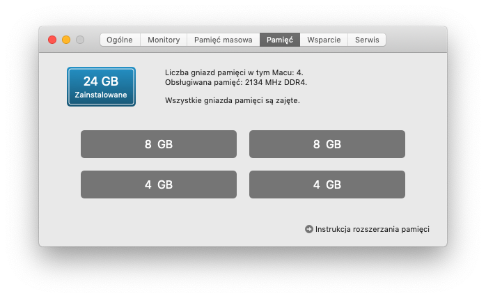

Niestety na kablu HDMI system nie wykrywa pełnej rozdzielczości monitora i źle wykrywa ilość pamięci, 24 GB zamiast 16 GB.

Zrobiłem aktualizację:
Zrzut ekranu 2019-06-15 o 16.31.57.png (90.33 KiB) Przejrzano 4159 razy

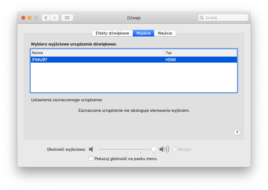

Odpaliłem audio:
  • dodałem kext AppleALC;
  • dodałem opcję bootowania -cdfon.
Efekt jak na obrazku:
