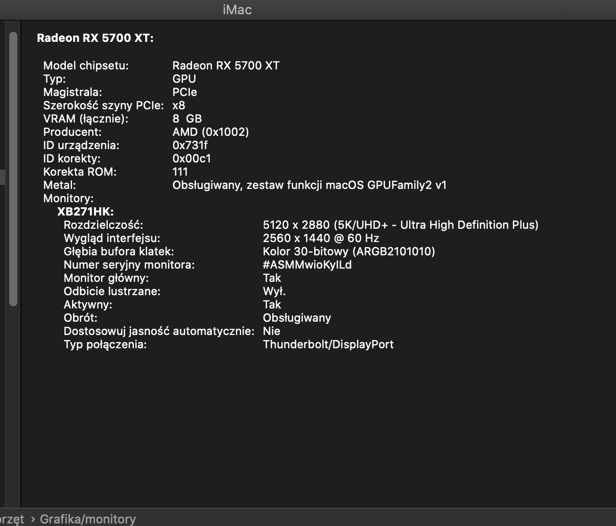

Wykrywa poprawnie, choć zastanawia mnie informacja Wygląd interfejsu: 2560 x 1440 @ 60 Hz Mój monitor ma UHD.
Zrzut ekranu 2021-03-20 o 13.14.48.png (168.45 KiB) Przejrzano 6648 razy
Czy mam zainstalować coś dodatkowego do Radeona?
: 20 mar 2021, 13:27
autor: Najr4d
Tu moja wiedza się kończy. Uderzaj do admina ( Alpha 01) może On pomoże. Być może trzeba pokombinować z rozdzielczością i odświeżaniem monitora. Nie miałem i przy aktualnych cenach nie planuję RX5700, więc nie interesowałem się tematem. Sam zajmuję się głównie montażem filmów a nie składaniem hacków, więc moja wiedza jest mocno wybiórcza. Popróbuj z rozdzielczością i odświeżaniem monitora.
