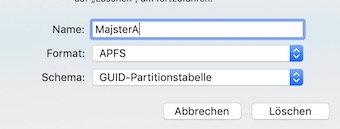

jednak w instalatorze działa wifi super, nie wiem tylko czy ten nvme jest obslugiwany - nie moge go wybrać jest przyciemniony mimo ,że sformatowany w narzędziu dyskowym instalatora jako "Mac os extended (journaled) / Guid)"
You may not install to this volume because the computer is missing a firmware partition
: 25 kwie 2020, 19:37
Jeśli instalujesz Catalina albo Mojave dysk powinien być wymazany na APFS/GUID.
