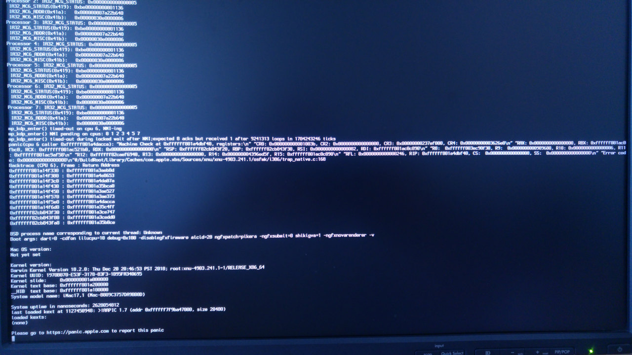

Zrobiłem próbę z kluczem instalacyjnym, wycofałem się z poprawki "00001219" ale tu też nie mogę załadować systemu:
- Dell-OptiPlex-7040-Normal-iMac17.1.jpg (199.71 KiB) Przejrzano 5035 razy
: 13 cze 2019, 14:43
Tu jest ślepa uliczka. Masz już ile to, 11 argumentów? Ja bym zaczynał od początku.

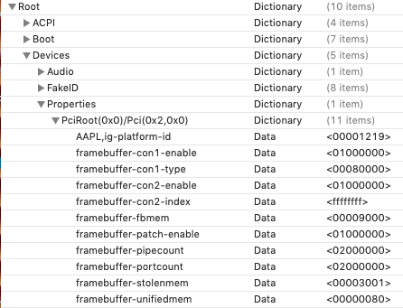

Odpaliłem grafikę na HDMI, mało intuicyjnie ale udało mi się. Wykonałem następujące kroki w stosunku do tego co miałem w Cloverze:
- usunąłem kexty, które nie były dla mojego sprzętu: AtherosE2200Ethernet i RealtekRTL8111;
- dograłem Lilu i WEG;
- uaktualniłem FakeSMC;
- połatałem FB:
- PciRoot(0x0)/Pci(0x2,0x0) - wybrałem kartę graficzną do konfiguracji - w sumie mam jedną ale to identyfikator;
- AAPL,ig-platform-id ustawiłem na 00001219, to identyfikator karty dla procesora i7-6700;
- framebuffer-patch-enable ustawiłem na 01000000 czyli zgoda na wprowadzanie zmian;
- framebuffer-stolenmem ustawiłem na 01000000 czyli 32 MB, w EFI ustawiłem na 0x2 czyli 64 M - to tylko dla testu;
- framebuffer-fbmem ustawiłem na 00009000 czyli 9 MB na cursor;
- framebuffer-unifiedmem ustawiłem na 00000080 co oznacza 2048 MB vram;
- framebuffer-pipecount ustawiłem na 02000000 co oznacza dwa kanały wyjściowe;
- framebuffer-portcount ustawiłem na 02000000 co oznacza dwa porty, komputer ma w sumie trzy ale chciałem to ograniczyć;
- framebuffer-con1-enable ustawiłem na 01000000 co oznacza kanał pierwszy włączony;
- framebuffer-con1-type ustawiłem na 00080000 co oznacza kanał typu HDMI;
- framebuffer-con2-enable ustawiłem na 01000000 co oznacza kanał pierwszy włączony;
- framebuffer-con2-index ustawiłem na FFFFFFFF co oznacza -1, kanał nieaktywny;
Zapisałem konfigurację i odpaliłem. Efekt był nieoczekiwany, nic się nie zmieniło - kanał HDMI znów pozostał w trybie tekstowym.
Zrobiłem restart i wpadłem na pomysł aby sprawdzić co się stanie jak wyłączę opcje
„-v” i „-x” i to był strzał w dziesiątkę, grafika odpaliła
Teraz muszę odpalić USB bo bez myszy i klawiatury nic nie można zdziałać.
PS. Dorzucam jeszcze widok konfiguracji łatki dla IntelGraphics HD 530:
- Zrzut ekranu 2019-06-15 o 01.01.45.png (17.42 KiB) Przejrzano 5004 razy
