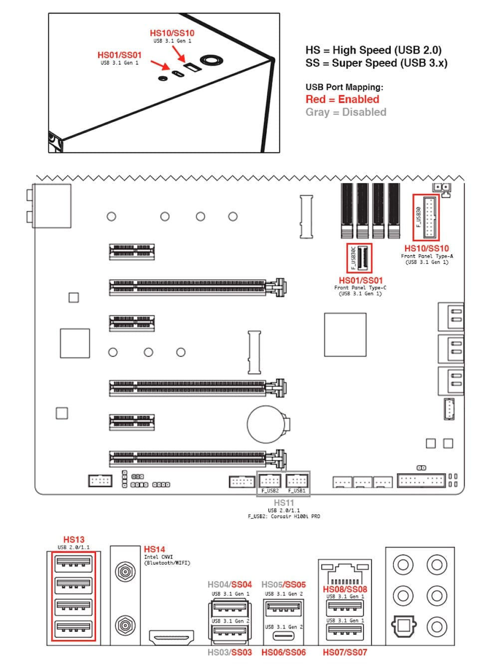

A jaki SMBIOS aktualnie wykorzystujesz?
No i jeśli masz USB-mapping to trzeba usunąć wszystkie kexty i mechanizmy OpencCore, które ingerują w USB.

Do HS11 powinna być podłączona karta WIFI. Do części USB2.

autor: Nxt
Dzięki!
Dokładnie tak mam podłączone ale nie bezpośrednio tylko poprzez taki rozdzielnik
Niestety muszę używać takiego rozdzielnika bo wentylatory który mam w komputerze potrzebują również wejścia pod USB. No chyba że z nich zrezygnuje i podłączę bezpośrednio
Pod USB 1 (ten po prawej) mam podłączone zasilanie od chłodzenia wodnego
Re: Sonoma
: 21 paź 2023, 19:24
No bez podłączenia tej karty do USB nie będzie BT. Musisz wybrać.
Jeszcze kwestia czy ta twoja karta wifi ma właściwe kexty dla BT. To bywa różnie.
Zobacz dokładnie jaka to jest i poszukaj w sieci jakie kexty potrzebuje.

autor: Nxt
Mam dokładnie bcm943602cs,
z tego co wyczytałem na niemieckim forum to ogólnie działają bez żadnych kentów w Ventura lub można wgrać BrcmBluetoothInjector.kext/BrcmFirmwareData.kext/BrcmPatchRAM3.kext w takiej kolejności. Tak też zrobiłem i ciagle jest to samo. Sprobuje jutro z czystej ciekawości podłączyć ta kartę bezpośrednią pod płytę bo w Ventura wszystko działało poprawnie
Re: Sonoma
: 21 paź 2023, 21:34
autor: Nxt
ok podłączyłem teraz bezpośrednio do płyty głównej i bluetooth działa. czyli winny jest ten rozdzielnik... tylko ze bez niego to tez tak średnio, możne są na rynku jakieś inne przez które będzie to działało
