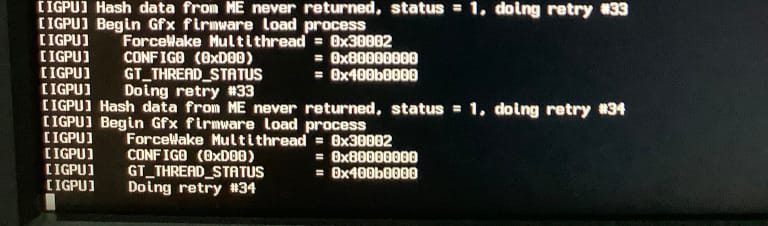

Dziś znalazłem chwilę czasu na aktualizację mojej stacjonarki Dell OptiPlex 7040.
Postanowiłem przetrenować ponownie podejście z konwersją starego systemu, Mojave,
na nowy. Odpaliłem procedurę, pobieranie obrazu trwało około dwóch minut a potem
długie czekanie na konwersję systemów plików, pasek postępu pokazywał 25 minut ale
całość ostatecznie trwała około 45. Zaliczyłem nietypowo trzy restarty systemu i duże
zdziwienie przy ostatnim restarcie systemu:
taki obrazek powtrzał się prze kilkanaście sekund i ostatecznie kończył się kraszem systemu.
Na szczeście na tej maszynie mam jeszcze drugi dysk z Mojave, wystartowałem system i do-
czytałem co mam zrobić. Wystarczyło dodać opcję bootowania:
-disablegfxfirmware
i system wstał bez problemów.

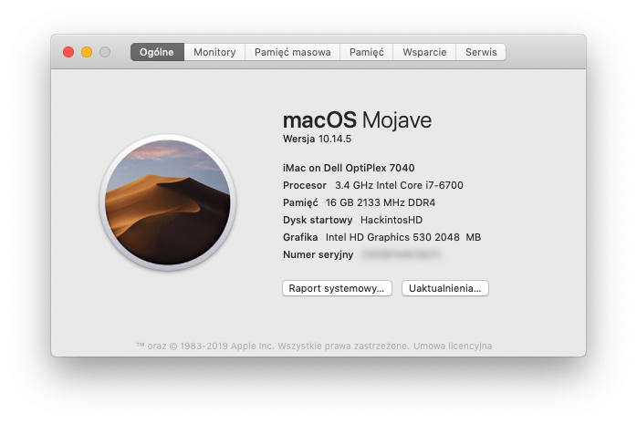

Wydawało się, że już nic mnie nie zaskoczy przy tej aktualizacji ale okazało się, że to był dopiero
początek zdziwień. Po dodaniu opcji disablegfxfirmware system zmienił sposób widzenia karty
graficznej. Tak było przed aktualizacją:
Zrzut ekranu 2019-06-16 o 20.14.32.png (35.99 KiB) Przejrzano 8472 razy
a tak po aktualizacji:
Zrzut ekranu 2019-10-22 o 13.59.46.png (31.85 KiB) Przejrzano 8472 razy
Zmianie uległy:
  • nazwa framebuffera;
  • ilość przydzielonej pamięci;
  • system zgubił parametry renderowania czcionek.
