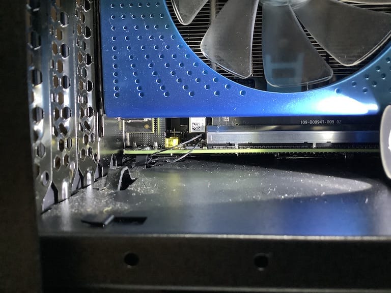

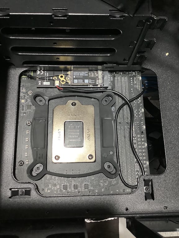

Zapomniałem o wrzuceniu zdjęć jak wyszedł końcowy montaż karty BCM94360CS2 i ułożenie kabli,
póki co ta para poszła w gwizdek ale montaż wyszedł całkiem znośnie:

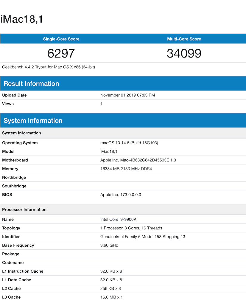

Zainstalowałem kilka drobnych aplikacji (iTerm, git, mc) i zrobiłem pierwsze testy - nie mogłem się pohamować  :lol:
Testy zrobiłem GeekBenchem 4.4.2:
Zrzut ekranu 2019-11-1 o 20.04.43.png (45.02 KiB) Przejrzano 7023 razy
Procesor jednowątkowo wyszedł ładnie ale wielowątkość już nie jest tak skalowalna jak oczekiwałem.

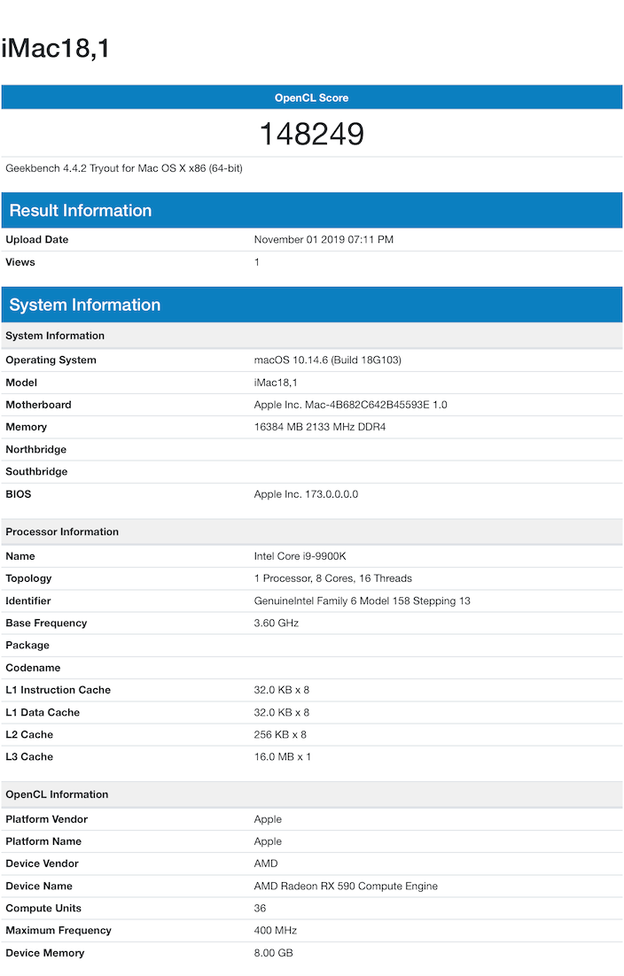

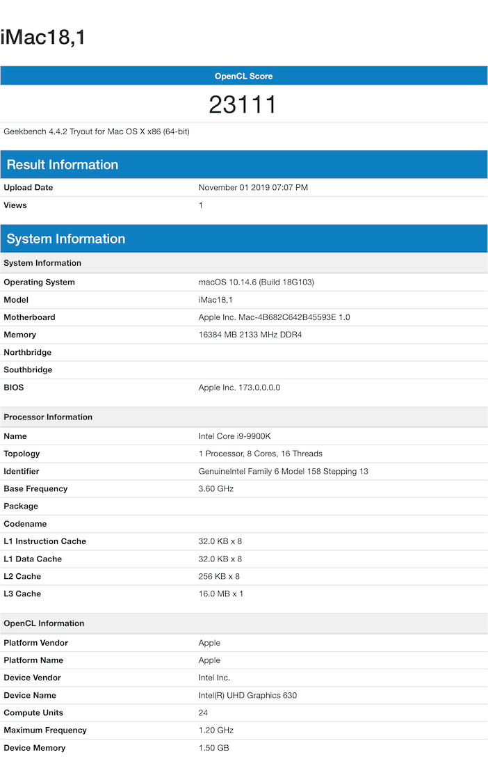

Sprawdziłem jeszcze karty graficzne, tu lekko się zdziwiłem bo IGPU też ma potencjalną moc :o
Zrzut ekranu 2019-11-1 o 20.10.43.png (43.61 KiB) Przejrzano 7023 razy

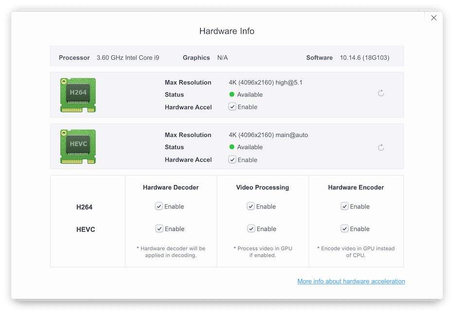

Wsparcie sprzętowe do H264 i HEVC działa:

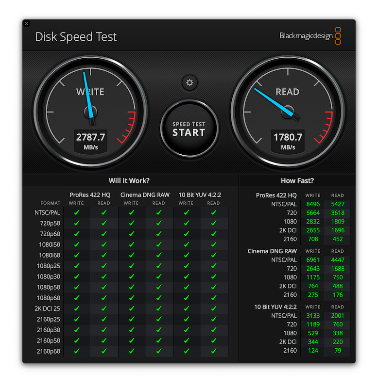

Zrobiłem też pomiary wydajności dysku, tu jestem zdziwiony:
Zrzut ekranu 2019-11-1 o 20.49.46.png (109.01 KiB) Przejrzano 7022 razy
nie mam pojęcia czemu odczyt jest tak słaby :shock:

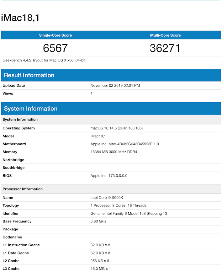

: 02 lis 2019, 15:10
Zwiększyłem taktowanie pamięci z 2133 MHz na 3000 MHz, wydajność podskoczyła (nie jest to niestety badanie średnich):
Zrzut ekranu 2019-11-2 o 15.04.39.png (37.23 KiB) Przejrzano 7017 razy
o ~4.3% dla jednego rdzenia i ~6.4% dla całego procesora.
