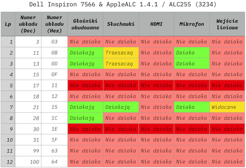

Walki z audio po HDMI ciąg dalszy. W oprogramowaniu zmiany:
  • system uaktualniony do macOS 10.14.6 (18G95);
  • Lilu uaktualnione do 1.3.8;
  • WhateverGreen uaktualnione do 1.3.2;
  • AppleALC uaktualnione do 1.4.1;
  • Clover uaktualniony do 5070.
W konfiguracji ustawiłem następujące opcje:
  • w sekcji Boot dodałem „-cdfon”;
  • we właściwościach karty graficznej ustawiłem „hda-gfx = onboard-1”;
  • we właściwościach karty audio też ustawiłem „hda-gfx = onboard-1”.
Przetestowałem wszystkie zdefiniowane układy dla ALC255 (3234):
Zrzut ekranu 2019-09-14 o 15.10.51.png (142.43 KiB) Przejrzano 5582 razy
Kolor ciemnoczerwony oznacza, że były problemy z ładowaniem systemu przy tym układzie,
system startował dopiero za którymś razem.
PS. Zostawiam ten wpis ale generalnie to muszę sobie kupić lepsze okulary :lol:
