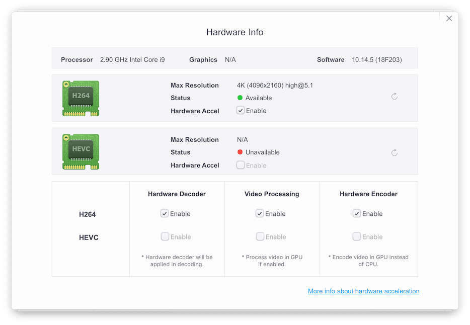

Sprawdziłem, jest to samo co w FFmpeg ale nie tego się spodziewałem :(
Zrzut ekranu 2019-07-7 o 01.08.47.png (36.14 KiB) Przejrzano 6807 razy

Kodowanie leci na Fire, ale HEVC nie działa.

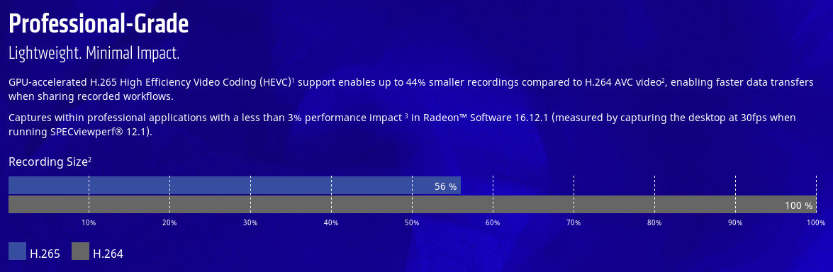

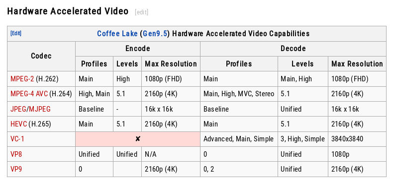

Można się poirytować, mam dwa wsparcia sprzętowe do HEVC/H.265/x265:
a nie mogę używać żadnego :( Ideałem byłby gdy w jednym programie dało się użyć obu na maksa lub sterować wyborem, wtedy
można by kodować dwa materiały równolegle.
Ta Radeon Pro WX 7100 nie jest znana Videoproc, a więc nie będzie też prawidłowo rozpoznana w macOS. Ja bym ją opisał w Properties.
Tu przykład Radeon Pro WX7100 znaleziony w sieci. Może zadziała (testujesz sobie takie rzeczy jak zwykle startując z USB z BIOS)
Tylko Device Path sprawdź.
