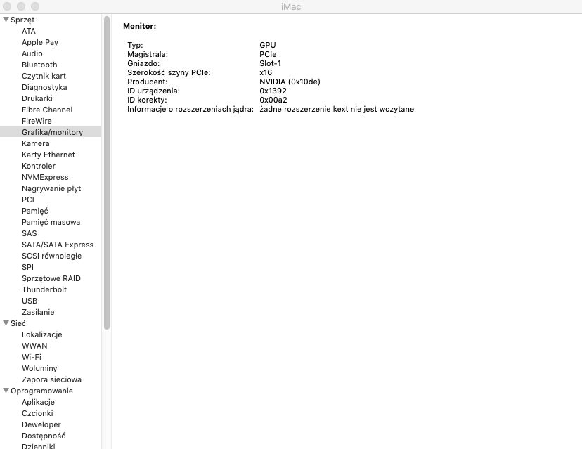

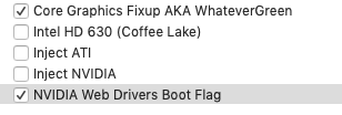

: 23 maja 2019, 18:52
autor: Nemcio
Z tego co widzę to można i ustawić i tak:
Zrzut ekranu 2019-05-23 o 18.25.58.png (13.42 KiB) Przejrzano 7221 razy
Efektem czego jest:
Zrzut ekranu 2019-05-23 o 18.40.13.png (67.86 KiB) Przejrzano 7221 razy
Na co dzień używam Nvidi. Intela tylko jeśli laptop używam na baterii. Niestety na na Linuxach w szczególności w środowisku KDE jest znacząca różnica na niekorzyść intela wyświetlanej grafiki. Akceleracja 3D to standard.

Dobrze, to jest znane, wkładasz WhateverGreen.kext i w config.plist masz haczyk na NvidiaWeb.
Ale to nie wystarczy. Musisz jeszcze zainstalować ten Web Driver. I to pasującą wersję do systemu.
Dlatego też nie masz władowany żaden kext dla Nvidii.
A jaki system sobie zainstalowałeś, bo nie pamiętam.

Ta nVidia to na 99% Optimus. Nie do odpalenia pod macOS. Namęczysz się i wrócisz do iGPU.
Wrzuć sobie flagę nv_disable=1 i korzystaj z iGPU.
P.S. Raz, że WebDriver tu nie pomoże, bo nie obsługuje mobilnych grafik nVidii. Dwa, że WebDrivera pod Mojave nie ma i raczej nie będzie.
Gdyby to była karta AMD, pewnie dałoby się ja odpalić jako eGPU.

Tak jak Razor wyjaśnił, nic nie zrobisz. Ja nie chciałem cię ograniczać, pomyślałem sobie "a niech robi jak chce i zbiera własne doświadczenia", ale tak to właśnie wygląda, raczej się wykończysz.
Na Mojave nie ma driverów nawet na desktopowe karty.
Znam laptopy, gdzie Nvidia faktycznie działa, jak przykładowo HP OMEN z i7-8750H i bez Intel UHD Graphics 630 (z High Sierra), ale to inna historia.
