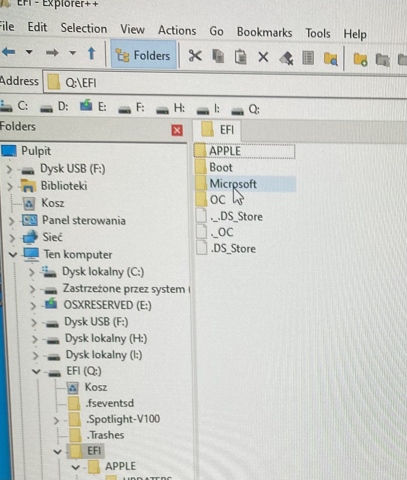

No to masz odpowiedź co trzeba zrobić, trzeba odtworzyć OpenCore na partycji EFI dysku startowego.
Jak masz to jeszcze na jakimś USB-sticku to sprawa nie była by taka trudna, montujesz EFI tego SSD używając Windows i kopiujesz na nie EFI z OpenCore z EFI USB-sticka.

Musisz zamontować EFI celu i źródła. Czyli tego dysku SSD i sticka USB, jak ma EFI z folderem EFI i bootloaderem OpenCore.
I po prostu przekopiować folder EFI z USB-EFI na SSD-EFI, tego dysku który startuje jako 1.

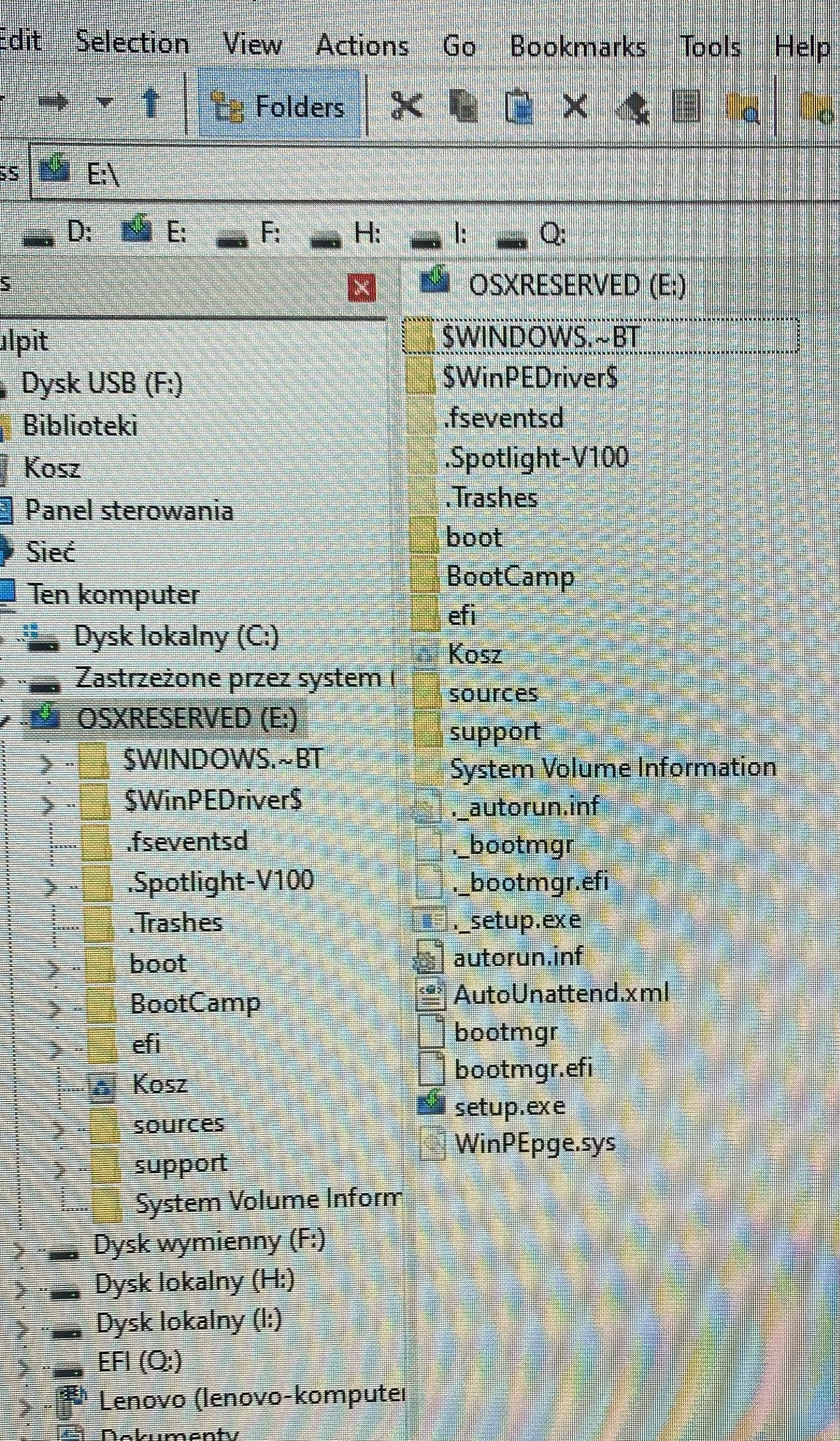

Na tej partycji stworzonej przez ios jest coś takiego
Re: Problem z załadowaniem macOS Ventura

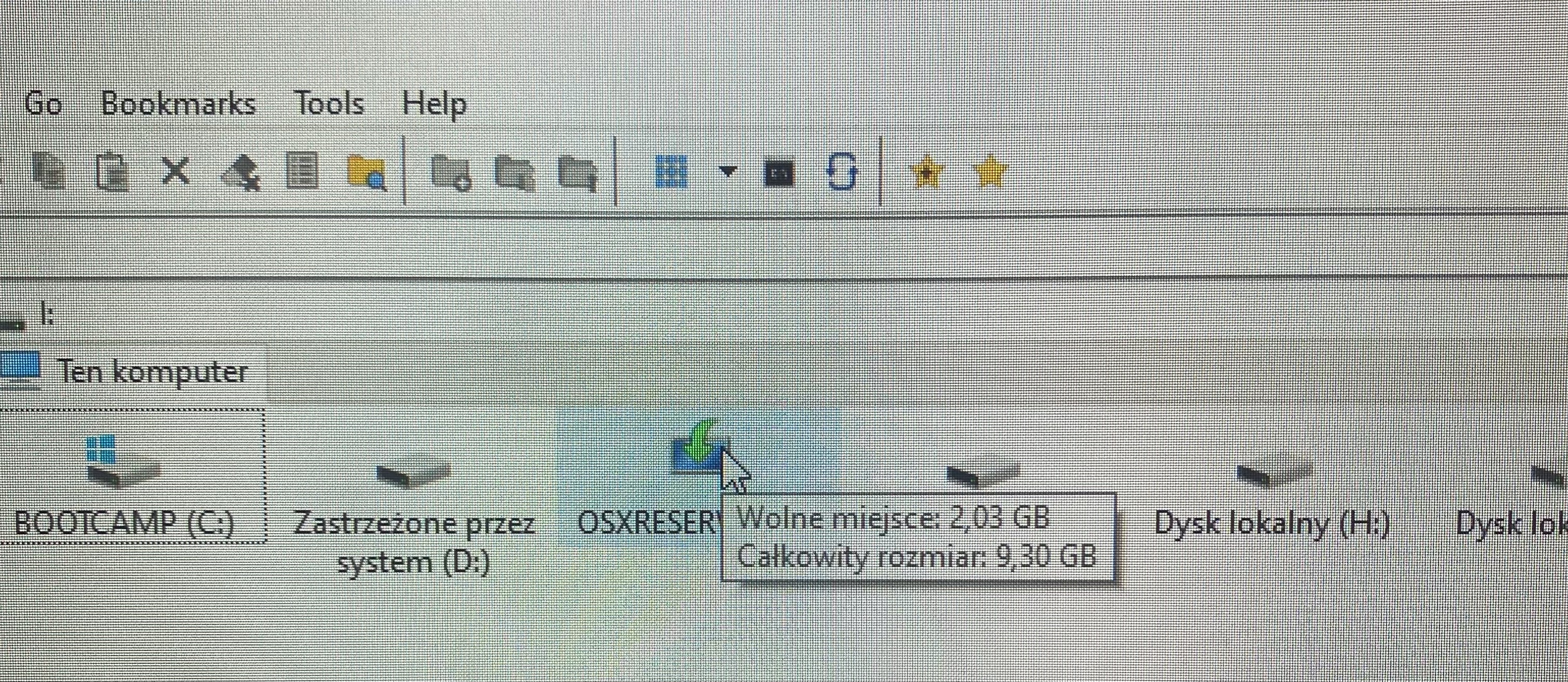

1. OSXRESERVED to wewnętrzna i tymczasowa partycja używana do instalowania systemu Windows na komputerach Mac. Powinna być automatycznie usunięta po całkowitym zakończeniu instalacji W11. U ciebie do tego nie doszło, ponieważ pewnie macOS nie miał takiej możliwości, bo nie wystartował. Możesz ją skasować, jeśli Windows działa.
2. Na tej partycji stworzonej przez ios jest coś takiego - Nie ios, ponieważ iOS to system tylko na telefony i tablety. To nie jest ważne co tam jest.

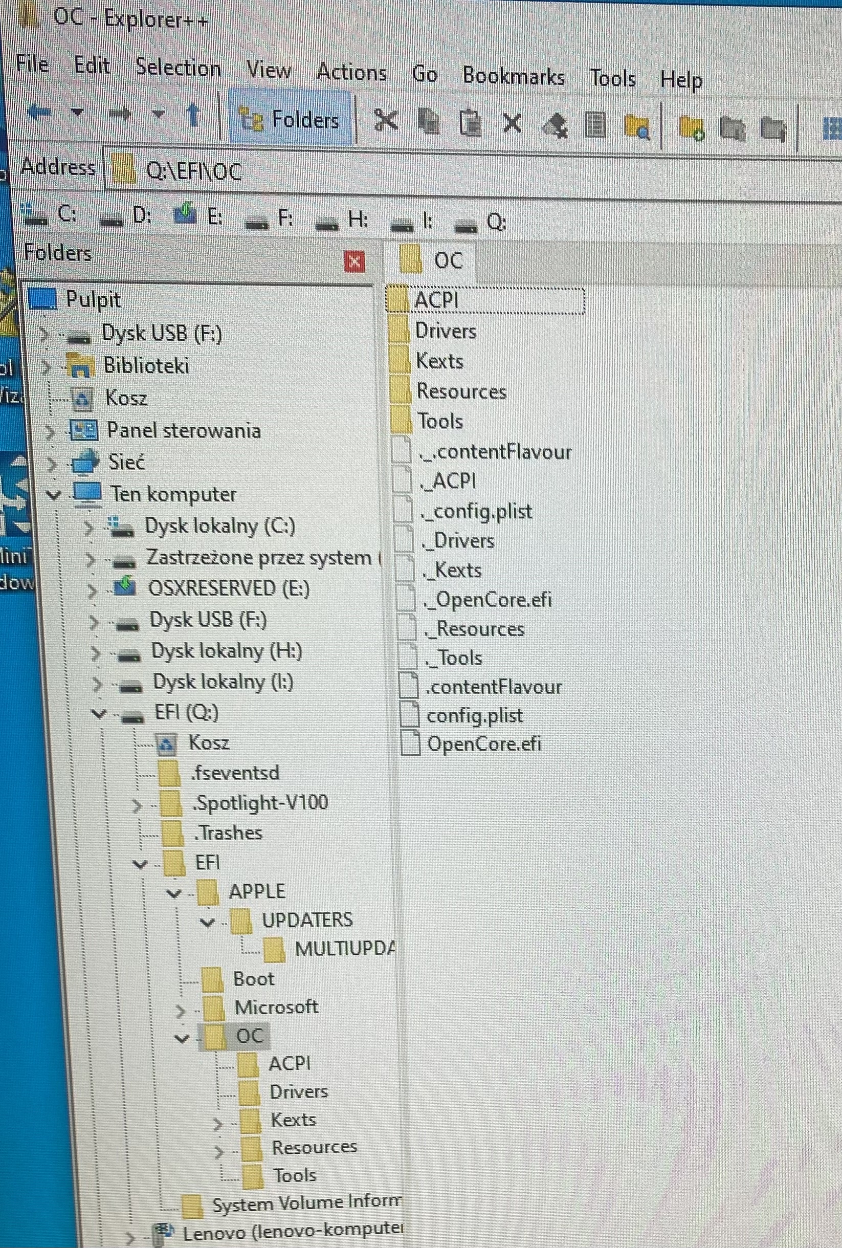

3. Problem jest pewnie na partycji EFI. Musiał byś odtworzyć zawartość tego foldera sprzed instalacji Win11.

Tylko jak odzyskać te pliki z przed instalacji?
Znajdę gdzieś ten BOOTx64.efi z przed instalacji win? Lub czy jest jakiś sposób żeby go wygenerować? Bo folder z oc pozostał

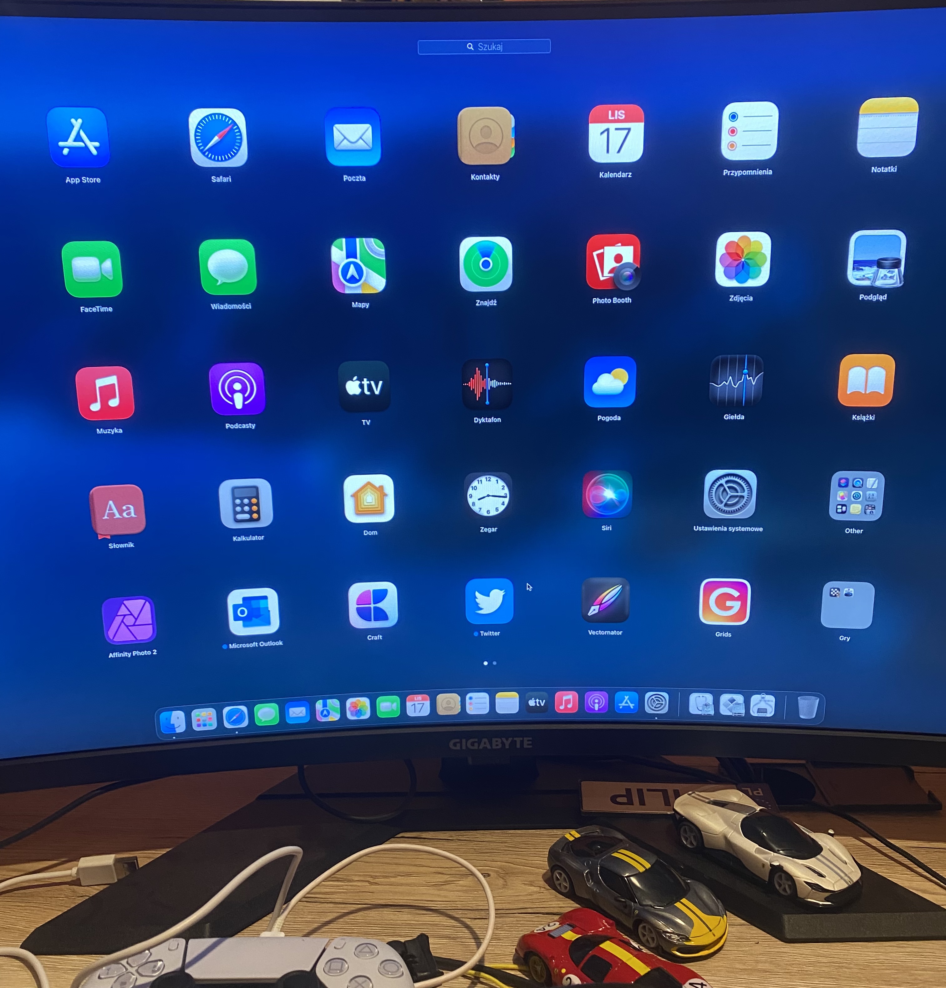

Post autor: F1LiP88 »
Ok działa. Dzięki za rady!
