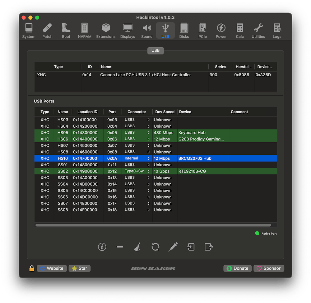

: 19 paź 2023, 18:36
A wykrywane jest połączenie USB tej karty w Hackintool?
Jak na niebiesko.
Re: Sonoma
: 19 paź 2023, 18:42
autor: Nxt
usunalem BrcmBluetoothInjector.kext i dalej to samo
w sumie to go nie widać :D
Re: Sonoma
: 19 paź 2023, 19:16
No to masz 1 powód dlaczego nie działa BT.
Policz ile masz tych wpisów o portach USB i zobacz ile mam ja.
Powinno być 15. Musisz zrobić usb mapping. Masz pod 14ą internal, to powinna być ta karta, ale ponieważ nie masz mappingu, to nie rozpoznaje jej prawidłowo.

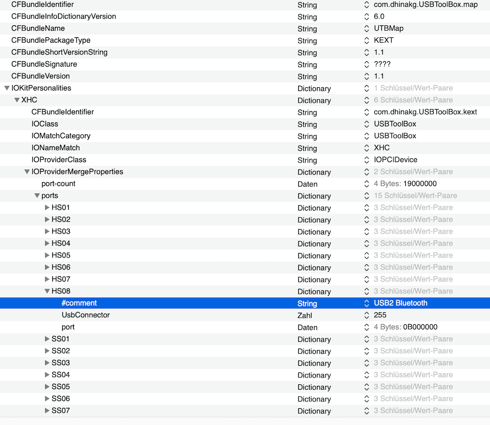

: 19 paź 2023, 20:15
Jak ta karta WIFI podłączona jest do wewnętrznego gniazda na płycie głównej o oznaczeniu HS08, to czemu nie UTBMap.kext z EFI którą posłałem?
